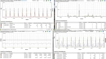

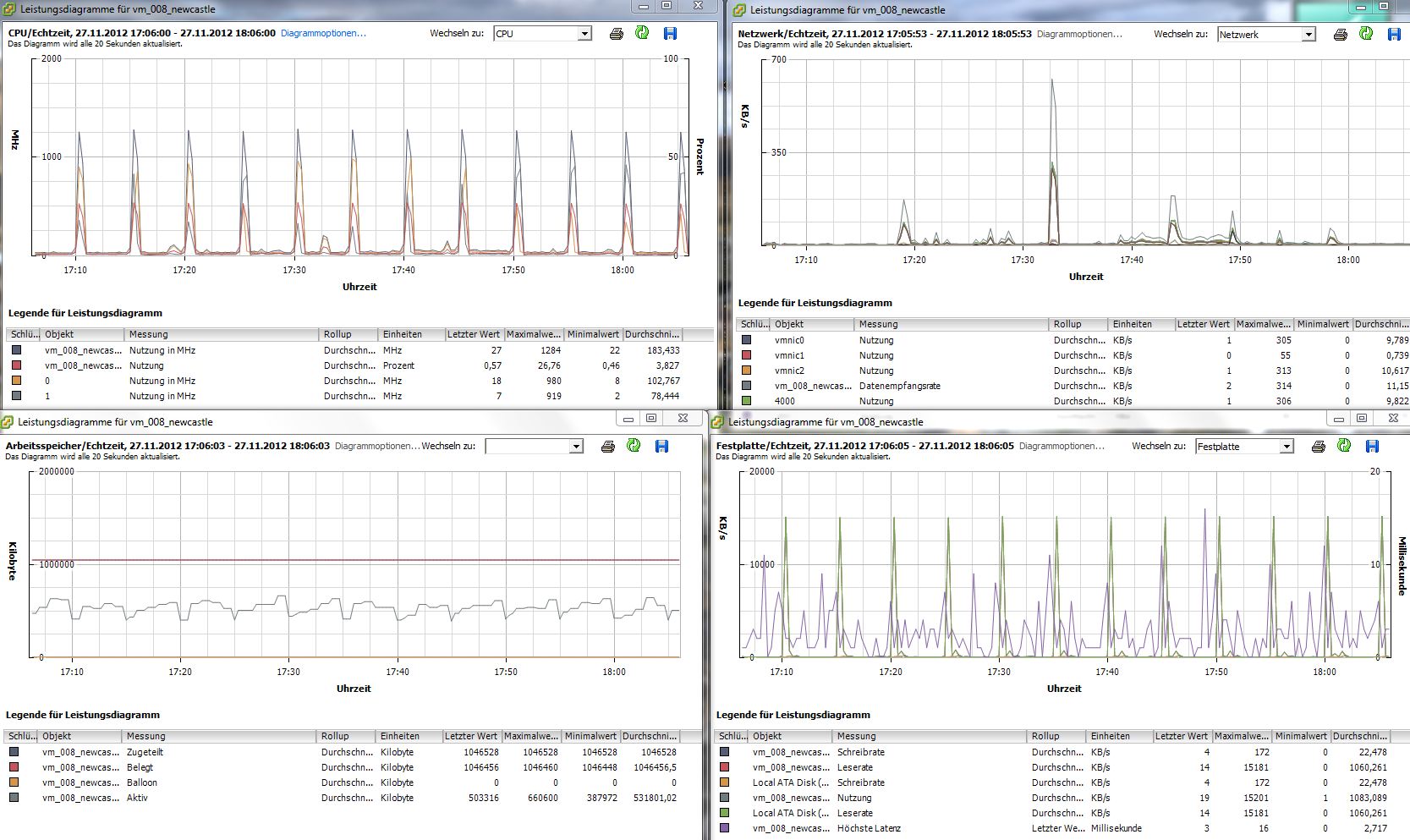

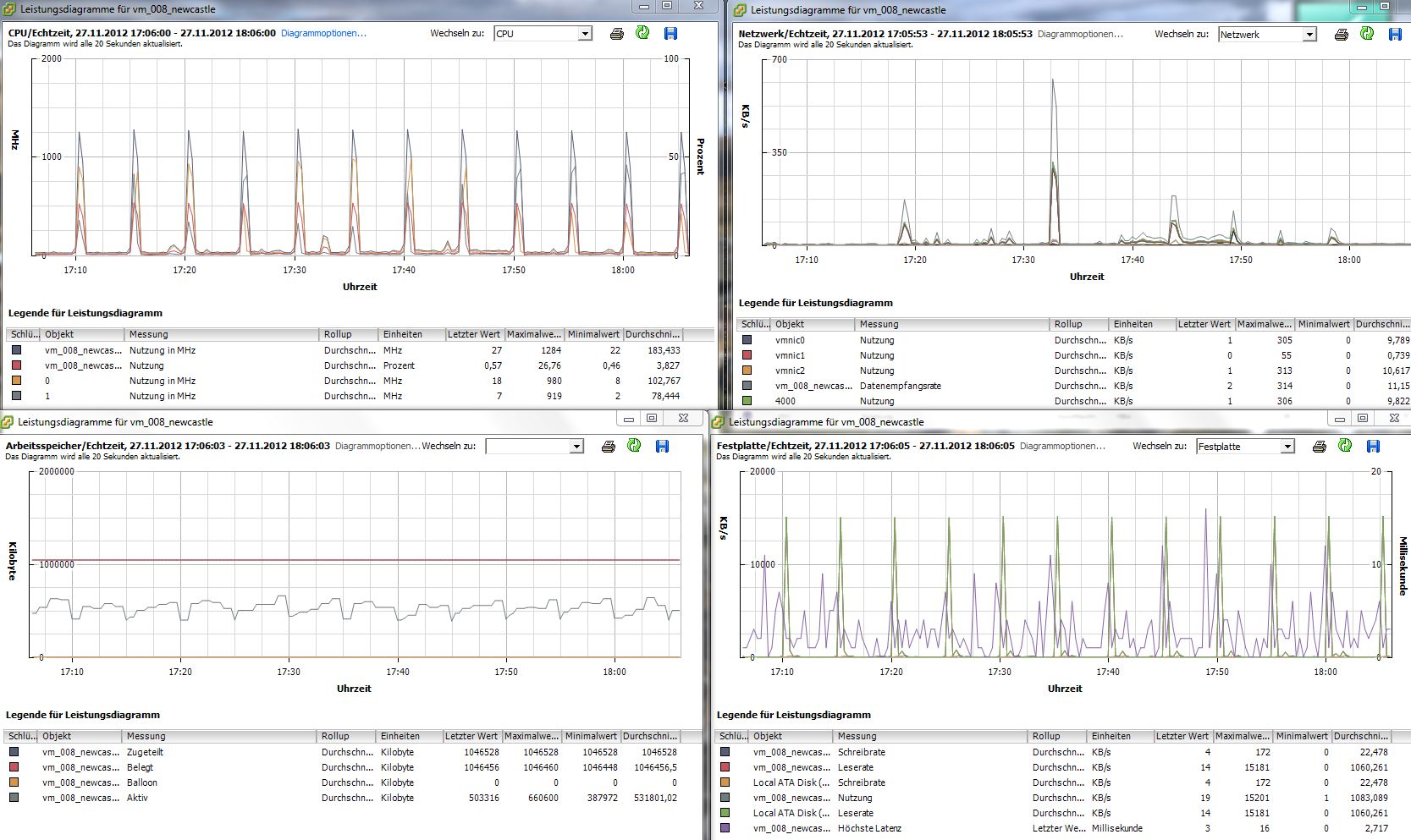

    Ich habe das Ganze jetzt seit zwei über zwei Jahren auf ESX am laufen. Auf der alten HW mit D230 Prozessor litt die Perfomance, aber mit der neuen HW ESXi5, G530 Dual Core und 8GB Ram läuft es super. Allerdings ist bei mir daheim auch nicht so viel Netzwerklast, nur drei Leute schauen TV und Videos, spielen MMO und surfen gleichzeitig. Der Vorteil der ESX Variante ist die gute Überwachungsmöglichkeit.
    Diagramm mal so auf die Schnelle.
    /edit: Hab ich vergessen zu erwähnen. Der Stromverbrauch liegt bei 30W - 40W. Die Auswahl des Motherboards war echt schwierig, weil ESX offiziell nur ganz bestimmte HW supportet.
    Viele Grüße
    Thomas
