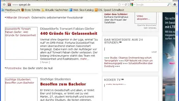

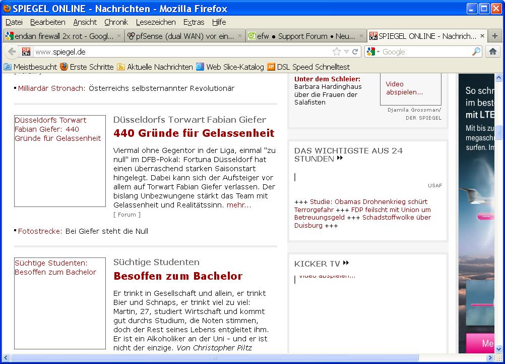

    Seit dem 10.09. fehlen plötzlich auf den Internetseiten Grafiken hinter denen sich links verbergen. .. siehe Anhang!
    Ursache liegt in der Firewall ... denn hänge ich mich direkt hinter den LTE-Router, ist alles OK
    Irgendwas muss bei LTE geändert worden sein, wovon die Hotline natürlich nichts weiß...
    ich bin ratlos, und dankbar für jeden Tip.

    Beim laden der Seite spiegel online z.B. zeigt Firefox unten rechts an " suche/lade 1.1.1.3 " oder 1.1.1.5 und ähnliches mit 1.1.1.x . Normalweise sieht man dort volle Namen, keine IP's
    Beim Googeln nach [1.1.1.3 ]bin ich drauf gestoßen, dass UMTS-Provider 2009 Javascripts manipuliert hatten ....
    >> http://www.zdnet.de/41515603/inter…der-webinhalte/
    Das mag Endian sicher nicht ... Zufall ??

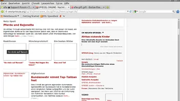

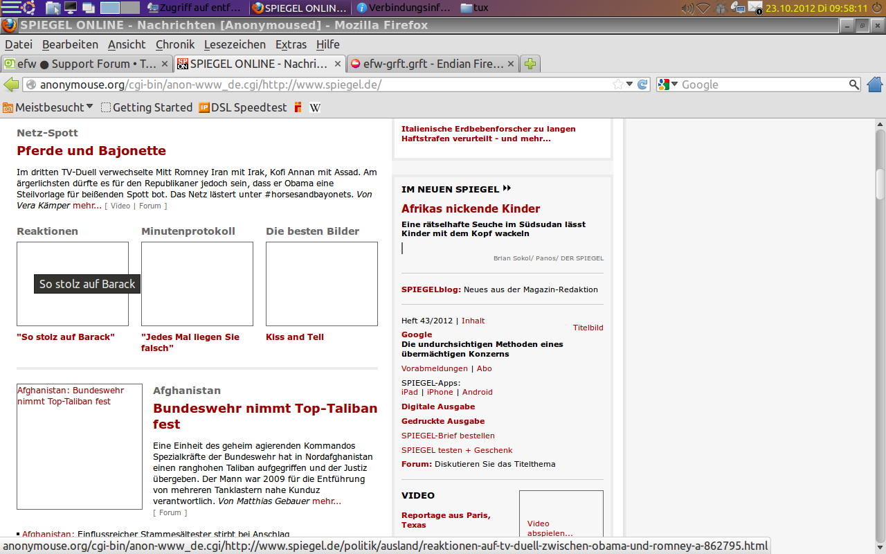

    • 23. Oktober 2012 um 11:07
    Guten Tag,
    Auch mit "anonymouse" sieht Spiegel-online so aus - ( Images fehlen )
    SIehe Anhang .
    Klicke ich auf das fehlende Image und Wähle "Grafik anzeigen" meldet ENDIAN im Browser:
    The requested URL could not be retrieved
    While trying to retrieve the URL: http://1.1.1.5/bmi/anonymouse…mbbiga-shhb.jpg
    The following error was encountered:
    Connection Failed
    The system returned:
    (110) Connection timed out
    The remote host or network may be down. Please try the request again.
    Your cache administrator is webmaster.
    Wieder diese dämliche 1.1.1.x - Adresse
    Ich bin schon ein bisschen verzweifelt - ich suche den Fehler eher in der EFW-Konfiguration - Wenn alle Stricke reissen, muss ich wohl auf eine andere Lösung umsteigen - aber was ?
