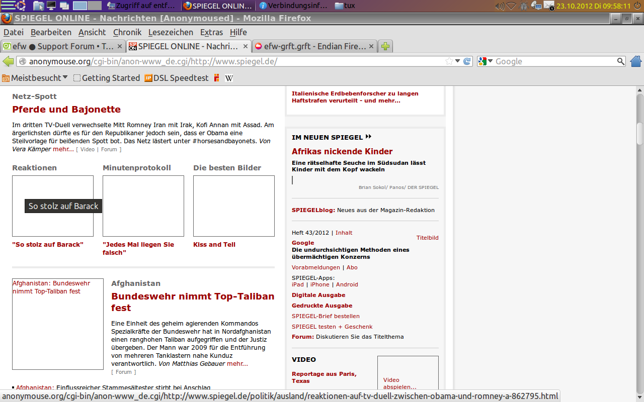

    Guten Tag,
    Auch mit "anonymouse" sieht Spiegel-online so aus - ( Images fehlen )
    SIehe Anhang .
    Klicke ich auf das fehlende Image und Wähle "Grafik anzeigen" meldet ENDIAN im Browser:
    The requested URL could not be retrieved
    While trying to retrieve the URL: http://1.1.1.5/bmi/anonymouse…mbbiga-shhb.jpg
    The following error was encountered:
    Connection Failed
    The system returned:
    (110) Connection timed out
    The remote host or network may be down. Please try the request again.
    Your cache administrator is webmaster.
    Wieder diese dämliche 1.1.1.x - Adresse
    Ich bin schon ein bisschen verzweifelt - ich suche den Fehler eher in der EFW-Konfiguration - Wenn alle Stricke reissen, muss ich wohl auf eine andere Lösung umsteigen - aber was ?

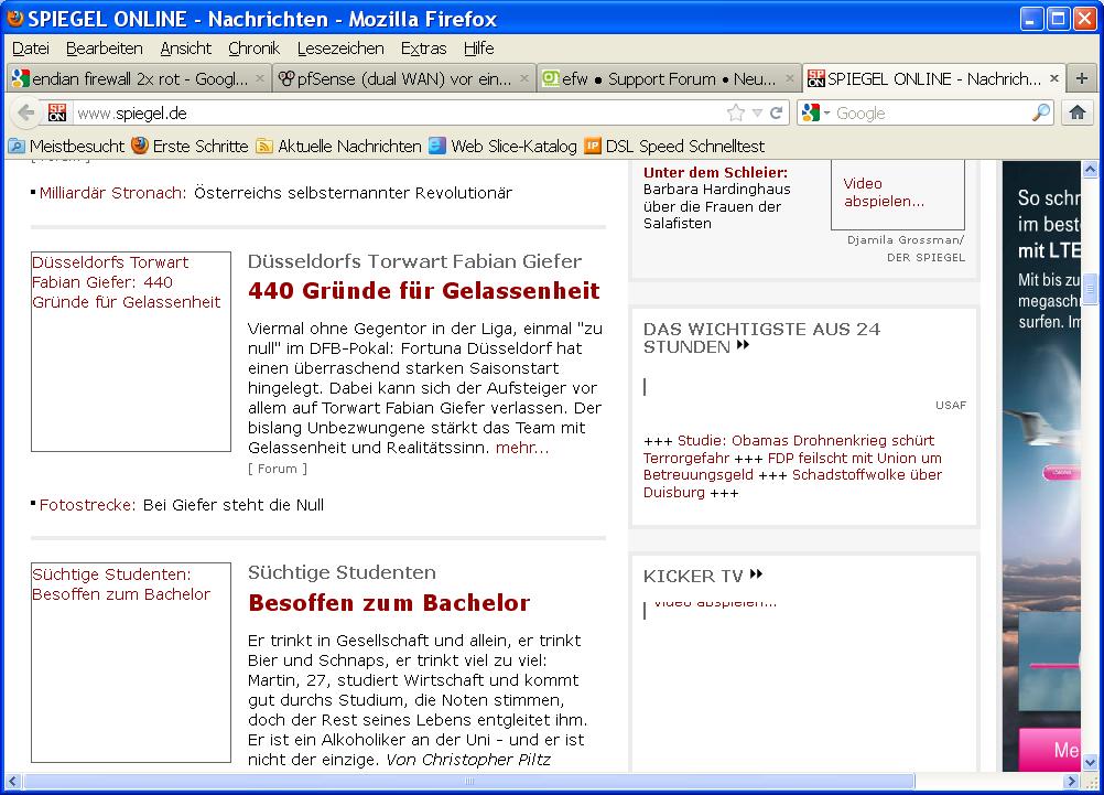

    habe "ein kleines Problem" mit EFW in Zusammenhang mit LTE.... Siehe Anhang !
    bisher hingen wir an einer 384kBit/s TDSL-Leitung. Alles ging (zwar langsam).
    Dann kam der chef mit der Idee LTE ....
    Nix leichter als das:
    2 x rote NIC in EFW : Nic1 zum TDSL-Modem (PPoE wie früher auch)
    Nic2 zum LTE-Router (feste IP 192.168.0.1 auf B2000)
    VPN-Zugriffe sind aber via LTE nicht möglich (man verbessere mich, wenn ich irre), denn die Funkstrecke B2000<>Funkturm läuft bei vodafone über ein internes 10-er Netz....
    Also leite ich alles per Firewallregel über den LTE-Strang, ausser vpn und https (für OWA) - das leite ich über den guten alten TDSL-Strang.
    Ging ! und zwar gut - und wurde seit dem 17.06.2012 nicht verändert.
    Seit dem 10.09. fehlen plötzlich auf den Internetseiten Grafiken hinter denen sich links verbergen. .. siehe Anhang!
    Ursache liegt in der Firewall ... denn hänge ich mich direkt hinter den LTE-Router, ist alles OK
    Irgendwas muss bei LTE geändert worden sein, wovon die Hotline natürlich nichts weiß...
    ich bin ratlos, und dankbar für jeden Tip.
