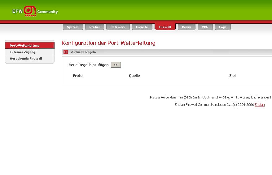

    habe eine EFW Community 2.1 auf unsern ESX installiert als VM. Habe einen Testclient in mein Grünes Netz gelegt. Jetzt habe ich alle Regeln erstellt das Der Client keine ausgehenden Verbindungen haben kann und zusätzlich 1-2 Regeln was er darf.
    Anschließend wollte ich die Eingehenden Verbindungen einstellen dass keiner auf ihn zugreifen darf bis auf ein paar bestimmte nur leider finde ich nirgends die einstellmöglichkeiten für eingehende Verbindungen.
    Kann mir einer weiterhelfen?

    ok ich habe unter firewall nur
    - Port-Weiterleitung
    - Externer Zugang
    - Ausgehende Firewall
    naja aber wenn es sowieso nicht geht brauch ic hes ja auch nicht einstellen.

    Aber normalerweise müsste da noch Systemzugriff stehen. Welche Version der EFW hast du denn?

    • 6. April 2009 um 11:01
    ich habe das ISO gewählt:
    EFW-COMMUNITY-2.1-200701010332.iso
    Ist es verkehrt?

    • 6. April 2009 um 11:07
    hier mal im anhang ein bild...

    • 7. April 2009 um 12:19
    achso..^^ ja siehste mit der Version hab ich das noch garnicht getestet. Da bin ich mir auch nicht sicher ob der Bug da auch ist. Aber ich werds mal testen heute abend.
    Wir nutzen ja alle zum größten Teil die EFW 2.2 RC. 2 oder 3.
    Gruß BossBort
