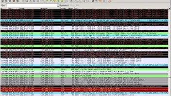

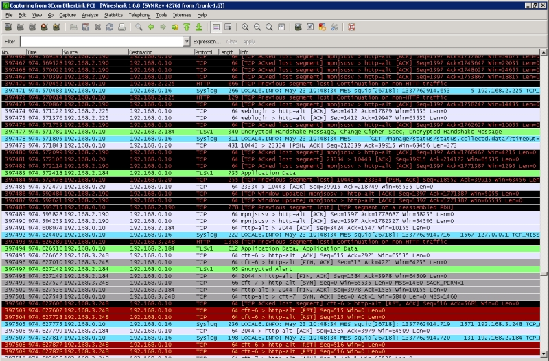

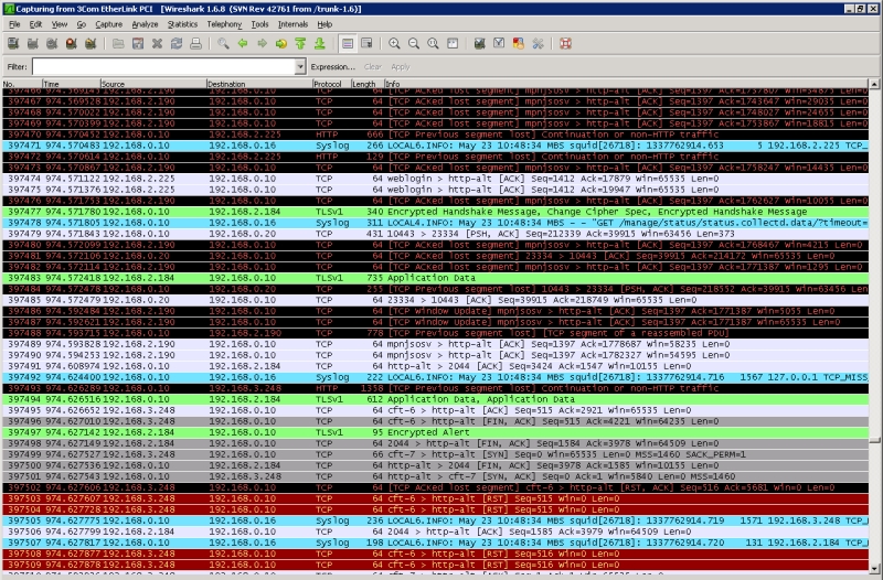

    Hat schon mal jemand im Netz gesnifft ?
    Sehe hier einen Haufen defekter Pakete . . . . . ist das normal ?
      • 513,36 kB
      • 800 × 526
    2.414
    • 23. Mai 2012 um 16:00
    Hast du ein Switch der Managebar ist?
    Wenn ja schau mal da rein ob da I/O Errors auflaufen.
    • 24. Mai 2012 um 08:56
    Hi, auf einen " normalen " Switch kannst du nicht sniffen . . . .
    Du brauchst entweder ein Aggregation TAP oder einen Switch mit SPAN-Port oder Monitor Port . . .
    Wobei es da auch wieder unterschiede gibt . . . der Monitor Port bei den großen Netgears kann z.B. nicht alle Paket am
    Monitor Port ausgeben . . . . also auch keine defekten . . .
    Der Sinn besteht ja genau darin das man mal sieht was da durchs Netzwerk an Paketen saust . . .
    das sind ja auch immer unterschiedliche Rechner die die defekten Pakete senden .

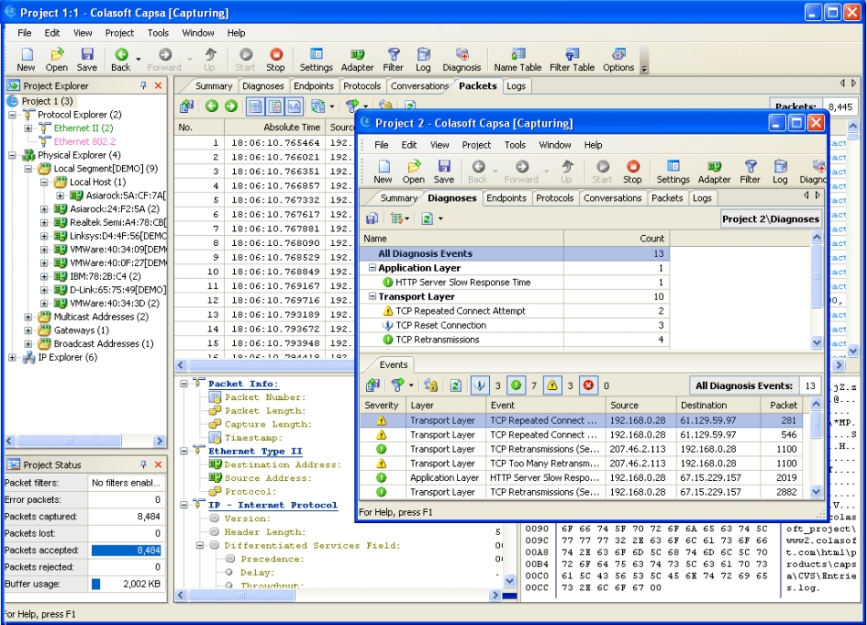

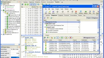

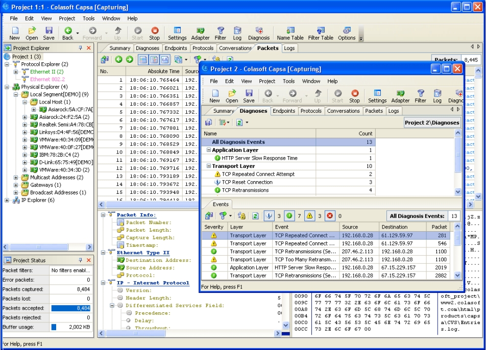

    Ich habe anscheinend doch mal einen Interessantem Netzwerk Sniffer gefunden:
    Colasoft Free Network Analyzer
    http://www.colasoft.com/download/products/capsa_free.php
    Paket Analyse, Traffik Monitor . . . . .
