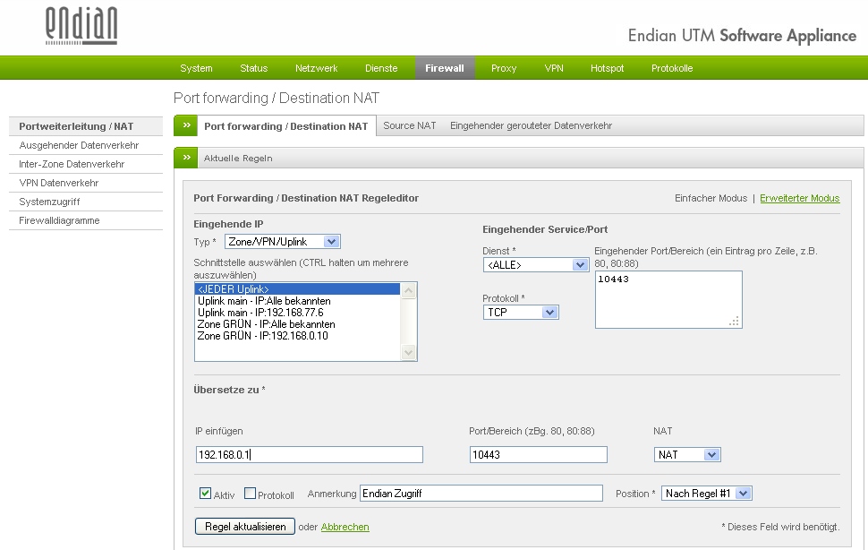

    Wie komme ich von extern auf
    https://meine.domäne:10443 :?:

    Machste halt eine Portweiterleitung/ Destination NAT von Uplink ANY auf die Interne IP der Grünen Netzwerkkarte auf Port 10443.

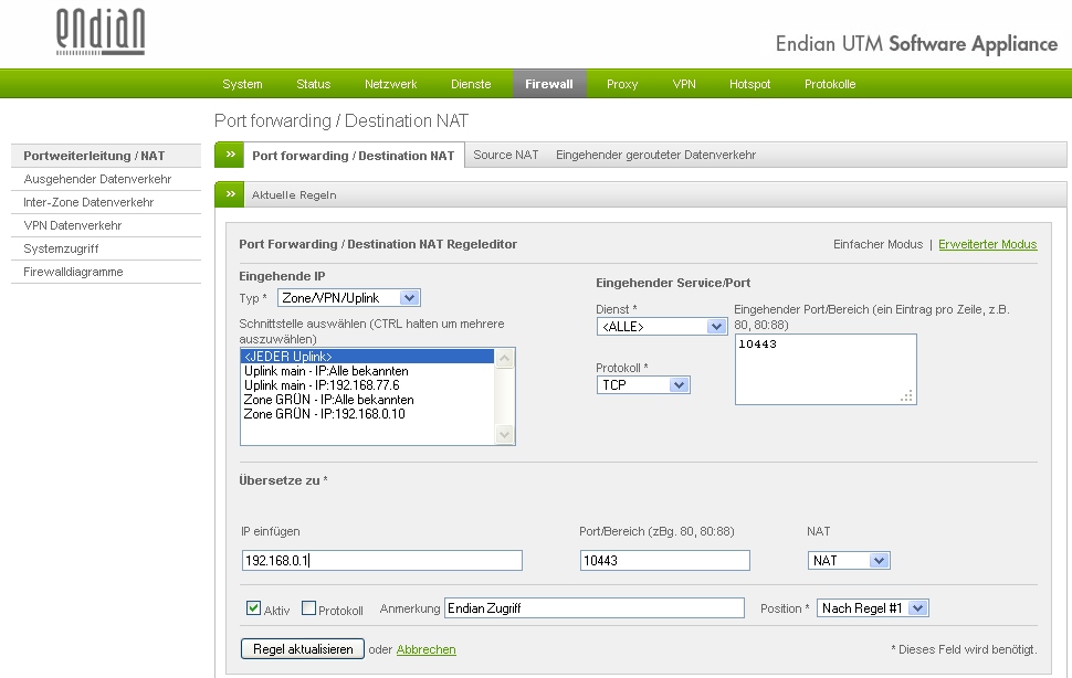

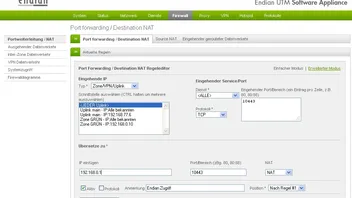

    Das hätte ich ja schon probiert - nur muss irgendwas falsch machen ...

    Die Regel sollte funktionieren . . .
    Mach noch mal eine unter Systemzugriff / Quelle 0.0.0.0 / Quellschnittstelle – Uplink main / Dienst TCP 10443.

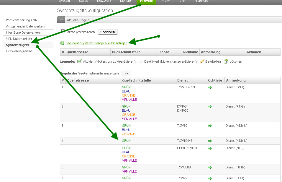

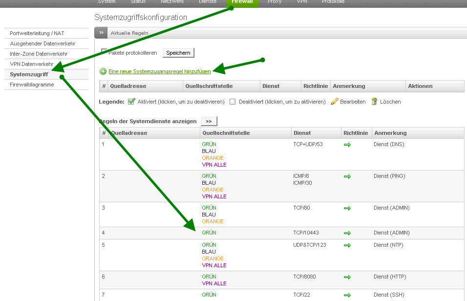

    glaube es fehlt aber noch bei den Systemzugriffen das noch anzugeben das
    ROT auf die 10443 darf.
    Von Haus aus ist das nur aus GRÜN erlaubt.

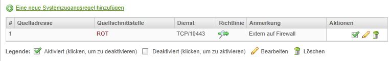

    Sabine
    Ok die Firewallregel hatte und habe ich genauso wie du.
    ffischer
    Diese Regel war notwendig damit es funktioniert.
    Danke für die Hilfe

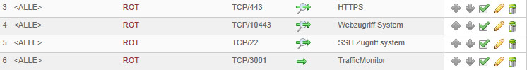

    schon mal den Port 443 im Systemzugriff auf RED mit dazu gegeben?
    Ich habe so 6 EFW´s im Einsatz und bisher keine Probleme mit dem Fernzugriff gehabt.
    MfG Chris

    mal ne blöde frage :D was soll das bringen ?
    besser gefragt wer sollte sich da melden?
    nort
    • 23. März 2012 um 21:14
    Ist doch klar, das bringt ein Sicherheitsrisiko . . . . genau wie der SSH Zugriff . . . :?
