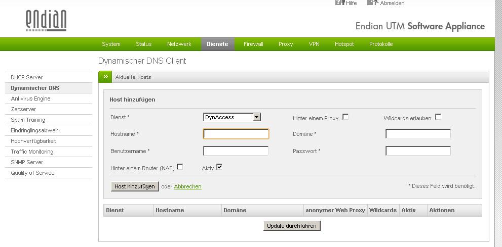

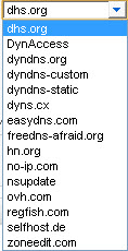

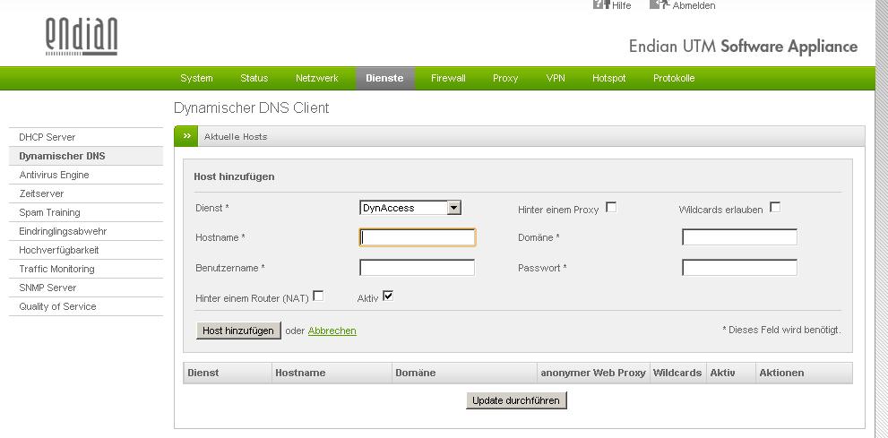

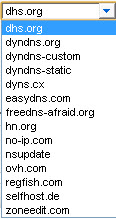

    • 1. Februar 2012 um 08:08
    ich schau gerade mal nach und vergleiche die 2.5.1 Com. mit der 2.5.x Appl.
      • 14,09 kB
      • 118 × 230
      • 12,76 kB
      • 116 × 219

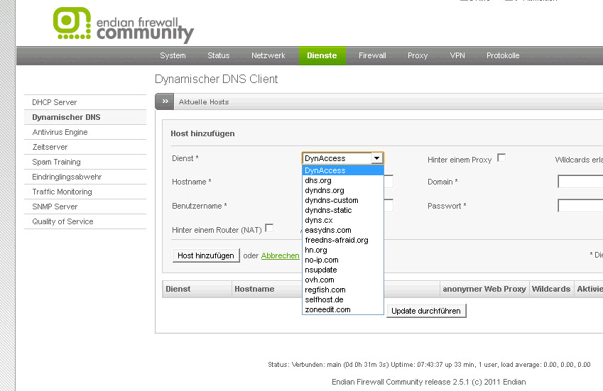

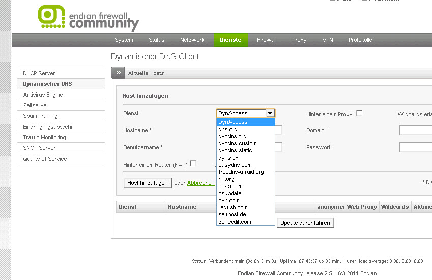

    habe keinen dynaccess Account aber :)
    Per SSH Putty kein Problem, hab das gerade in der 2.5.1 probiert.
    SSH Einschalten, mit Putty Verbinden und einfach Zeile hier kopieren oder von Dynaccess
    und in putty ( rechte Maustaste reicht zum einfügen ) Enter drücken fertig. :)
    das Webfrontend ddns.cgi
    cd /home/httpd/cgi-bin;
    mv ddns.cgi ddns.cgi.ori;
    curl -O http://download.dynaccess.com/projects/endian-22rc3/ddns-cgi.asc;
    mv ddns-cgi.asc ddns.cgi;
    chmod 755 ddns.cgi;
    die dynDNS-Steuerung setddns.pl
    cd /usr/local/bin;
    mv setddns.pl setddns.pl.ori;
    curl -O http://download.dynaccess.com/projects/endian-22rc3/setddns.pl.asc;
    mv setddns.pl.asc setddns.pl
    chmod 755 setddns.pl;
    das init.d. Startscript für DynAccess
    cd /etc/rc.d/init.d/;
    curl -O http://download.dynaccess.com/projects/endian-22rc3/dynaccess.asc;
    mv dynaccess.asc dynaccess;
    chmod 755 dynaccess;
    ln -sf /etc/rc.d/init.d/dynaccess /etc/rc.d/start/40dynaccess;
    der eigentliche DynAccessPoster
    cd /usr/local/bin;
    curl -O http://download.dynaccess.com/projects/endian-22rc3/DynAccessPoster;
    chmod 6750 DynAccessPoster;
    chown nobody:nobody DynAccessPoster;
    Anlegen des Verzeichnisses /var/run/dynaccess
    mkdir -p -m 2755 /var/run/dynaccess;
    chown nobody:nobody /var/run/dynaccess;
      • 81,52 kB
      • 849 × 551

    Super,
    vielen vielen Dank.
    Habe das vorhin ausprobiert - musste noch eine Kleinigkeit anpassen - und schon lief es.
    Das orginale (EFW-2.5.1) ddns.cgi kann man so verwenden wie es ist, bis auf eine Kleinigkeit.
    Ziemlich am Anfang steht
    my $DYNACCESS_BIN = "/usr/local/bin/dynaccessposter";
    das musste ich ändern in
    my $DYNACCESS_BIN = "/usr/local/bin/DynAccessPoster";
    und schon lief es.
    Das ddns-cgi.asc von Dynaccess lief bei mir leider nicht richtig. Da bekam ich sofort nur noch
    eine weiße Seite beim Aufruf dieses CGI's. Deshalb habe ich das original weiter verwendet.
    Viele Grüße
    Wanninger
    • 1. Februar 2012 um 15:26
    klasse,
    ja Endian hatte da mal echt ne weile lang Probleme wenn was in Config Files groß oder klein geschrieben war.
    Ist bis heute glaube ich noch so,
    siehe das was du gepostet hast :)
