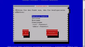

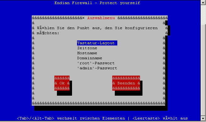

    • 30. März 2009 um 10:16
    Hallo BossBort,
    via SSH Putty ( gibts auch als Howto ) oder direkt an der EFW selber einloggen als "root"
    dann.
    "setup" eintippen
    dann
    tastaturlayout ändern
    dann
    "d"
    drücken daraufhin springt er zu
    nun kannst du deine Tastatur wählen
    alles mit ok Bestätigen, danach sollte das nun auch nach dem "reboot" erhalten bleiben.

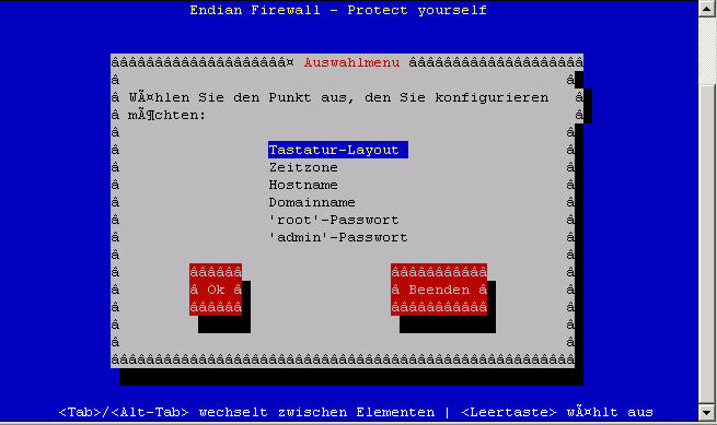

    • 8. Februar 2010 um 12:34
    So das ganze ist mit putty kein Problem da ist Tastatur korrekt.
    Allerdings direkt an der Console ist das bissl anders :)
    Aber auch dafür haben wir hier eine Lösung:
    Folgenden Befehl ausführen:
    loadkeys /usr/share/kbd/keymaps/i386/qwertz/de-latin1.map.gz
    Danach ist dann in der Console alles mit Deutschen Tasten :D
    Allerdings wird das nach dem Reboot wieder verworfen also einfach das ganze automatisch starten lassen.
    Habe das als Autostart vorbereitet und als Anhang hinzugefügt als rar Datei.
    Datei einfach nach /etc/rc.d/start kopieren mit z.B. WInSCP und chmod 0755 auf diese Datei fertig
    Getestet auf 2.3 Community
