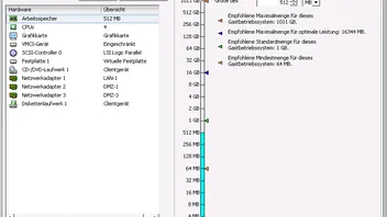

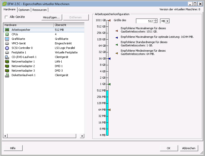

    ich bereite die VM gerade vor.
    ist so wie sie jetzt ist unverändert, nur runtergefahren und kopiert ( dauert immer so lang )
    eMail zum Link zuschicken?
      • 94,88 kB
      • 815 × 619

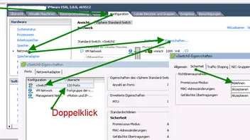

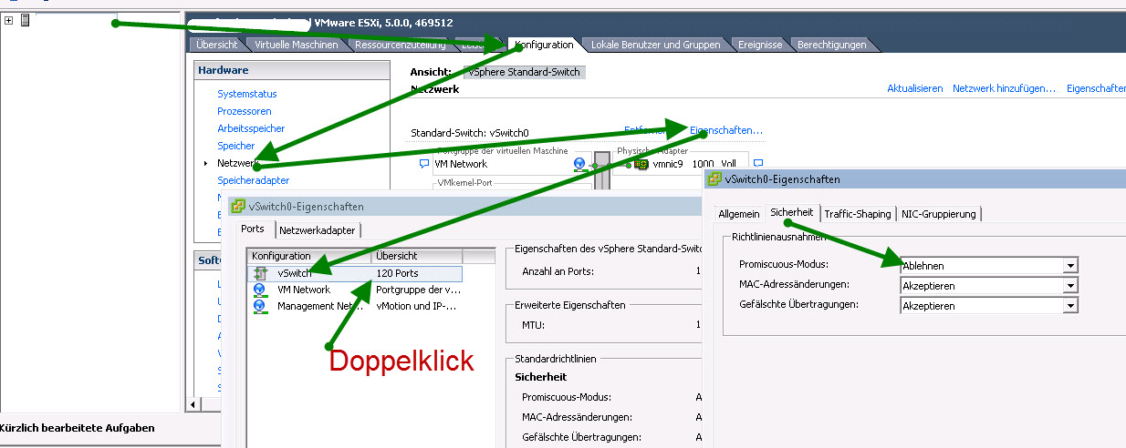

    Ist für die VMSwitche das promiscuous mode deaktiviert?
    -> nein
    Dann versuch das mal.
      • 148,05 kB
      • 1.234 × 492
    • 20. Januar 2012 um 08:42

    Es lag nur an der Promiscuous Mode Einstellung des vSwitch. Nach einem Wochenende mit vielen Test und Wireshark tcp stream Analysen sieht jetzt alles gut aus. Vielen Dank für die Anregungen und die nette Hilfe. :thx:
