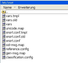

    • 12. Januar 2012 um 19:00
    Hi, ich habe unter etc/snort gar keine Unterordner . . . :)
    Ich sehe auch nicht das da irgendwelche Updates geladen werden . . :(

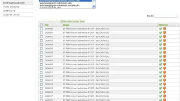

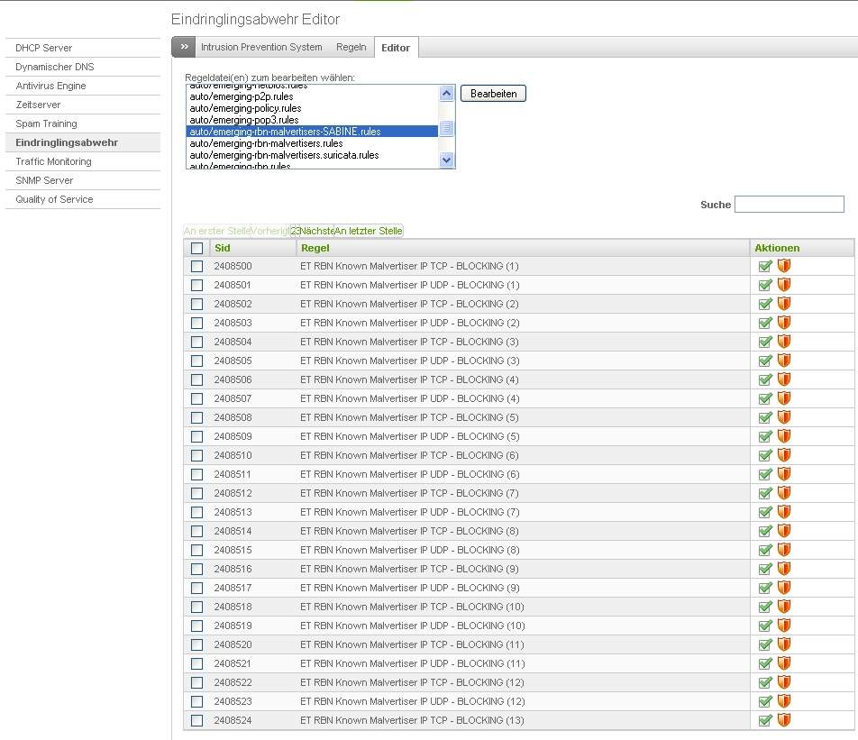

    • 14. Januar 2012 um 15:58
    Die Regel für snort liegen aber nicht nur in /etc/snort/rules sondern auch in:
    /var/signatures/snort/
    Habe das mal getestet wenn die da nicht liegen erscheinen die auch nicht auf der Gui . . . .
    Bei mir gibt es jetzt sogar eine „ emerging-rbn-malvertisers-SABINE.rules „ . .. :roll:
