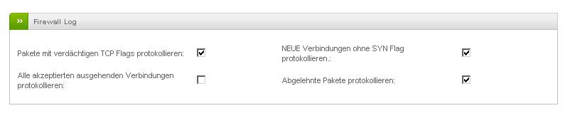

    Hast du unter Protokolle \ Einstellungen \ auch unter Firewall Log die Harken gemacht ?

    Die Haken sind alle gesetzt. Kann es daran liegen, dass der CRON Server nicht läuft?
    Hab ich grad mal mit /etc/init.d/fcron restart neu gestartet und siehe da, zumindest die Statistiken scheinen wieder zu laufen. Mal abwarten ...
    Firewalllogs gehen aber trotzdem nicht.

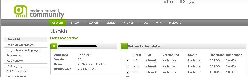

    • 18. April 2012 um 12:03
    • #28

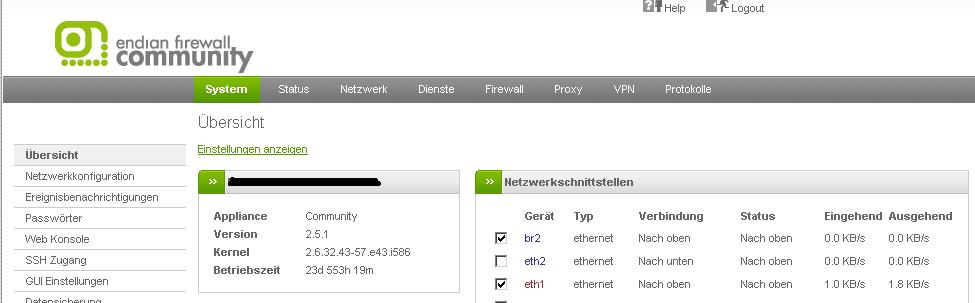

    Die Betriebszeit wird falsch angezeigt !
    http://bugs.endian.com/view.php?id=4307

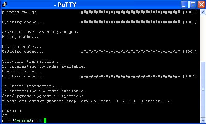

    Keine Interessanten Updates . . . und dann doch eins ? :?:
    Oder Nicht ? :roll:
