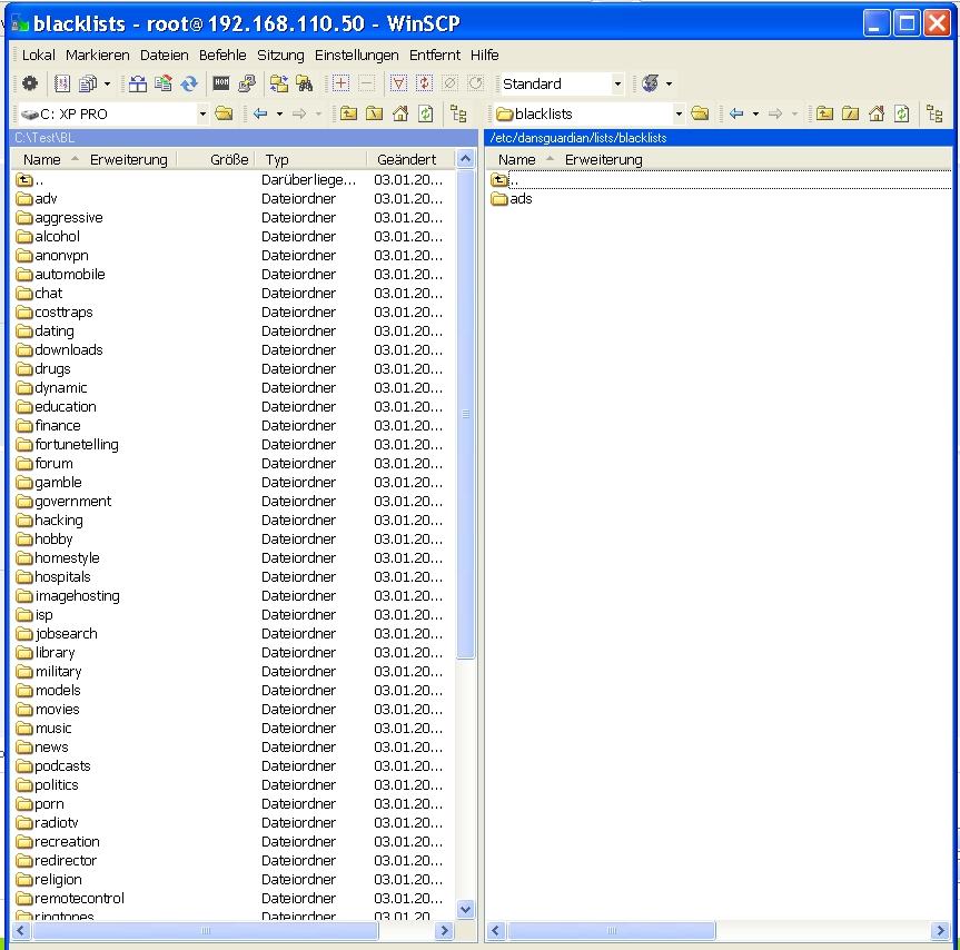

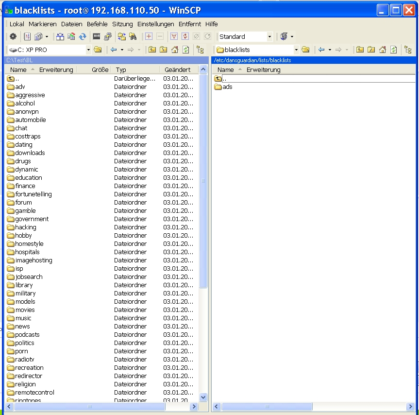

    Anscheinen liegen die jetzt woanders ?
    Endian 2.4.1
    /etc/dansguardian/blacklists
    Endian 2.5
    /etc/dansguardian/list/blacklists

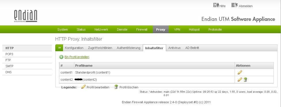

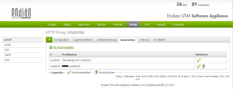

    In meiner Software Appliance ist das Update für die Inhaltsfilter nicht drin . . .
    Was hast du mir denn da verkauft . . :lol:

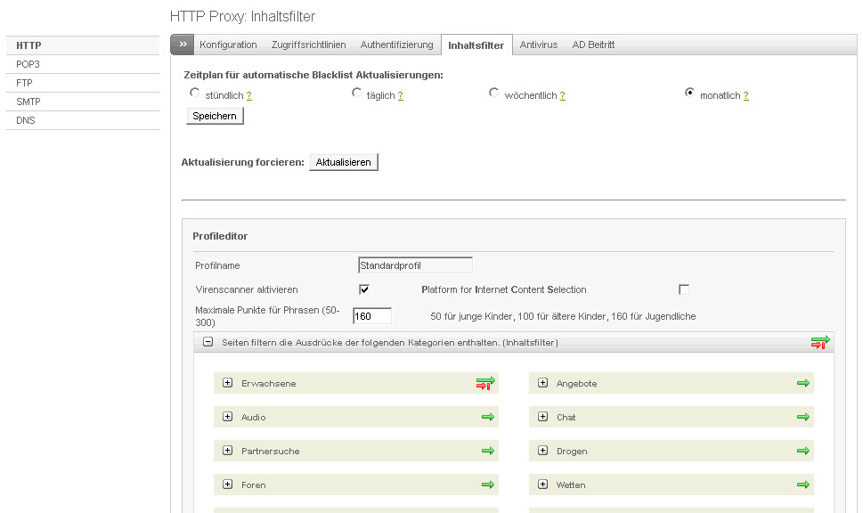

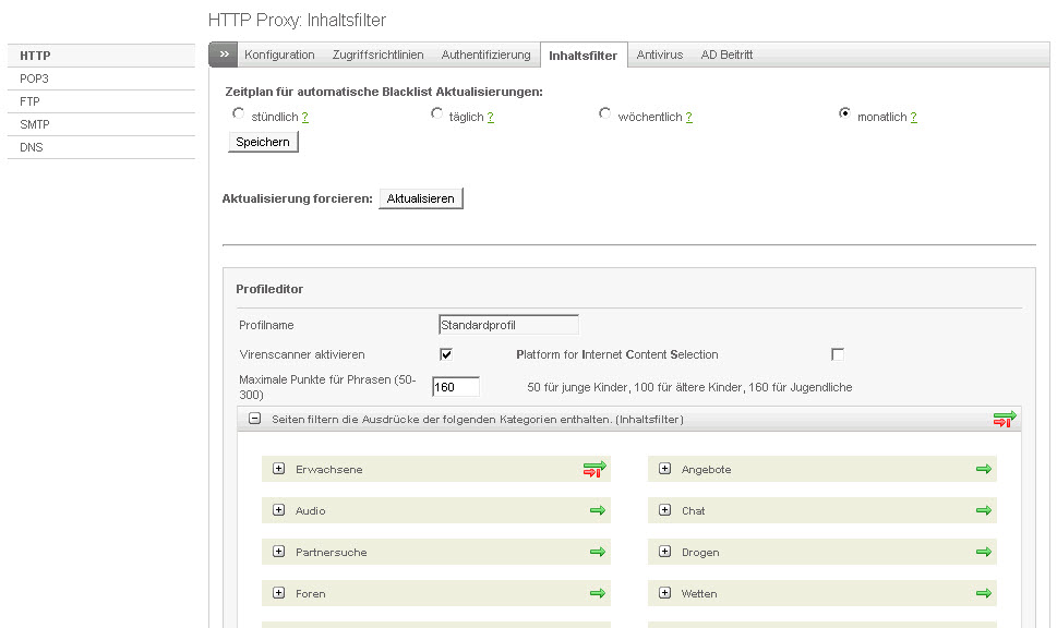

    glaube da sollte das automatisch gehen im Hintergrund.
    Das mit dem Update zur Auswahl Stündlich,Wöchentlich usw. ist erst seit der 2.5 drin.
    Auch nach ein paar Minuten sehe ich keine veränderten Daten von der dansguardian
