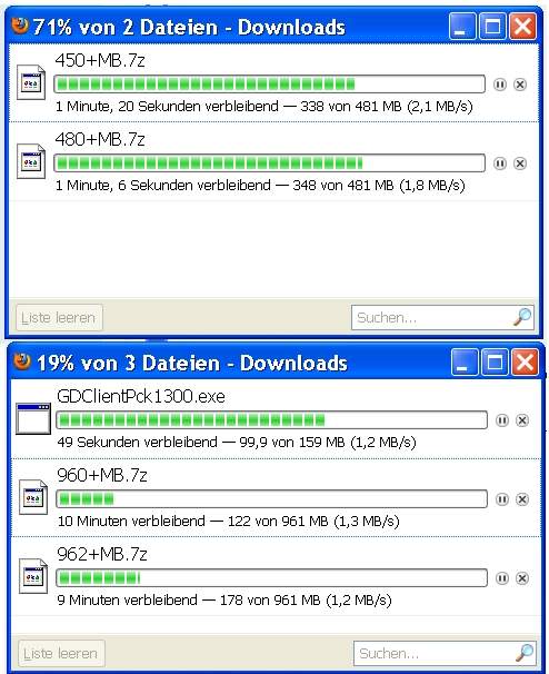

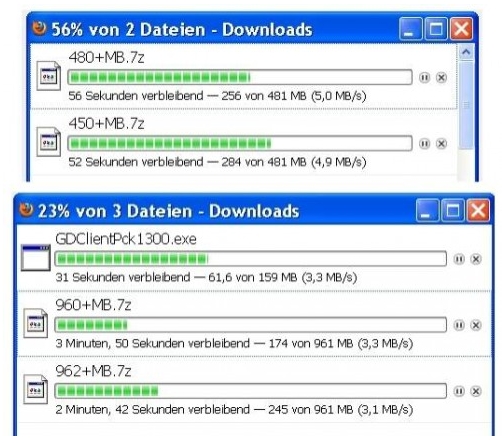

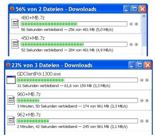

    Intel Atom 330 . . .
    Mit IDS und Antivirus über Proxy- Server !
    Das ganze bei Maximal 22 % Prozessorlast !
    Ohne Antivirus eine Datei: 9 bis 11,5 MB/s
    Ohne Antivirus zwei Dateien: 2x 4,4 bis 2x 5,2 MB/s
    Ohne Antivirus drei Dateien: 3x 3,8 bis 3x 4,8 MB/s
    Wobei ich sowie so nichts von dem Antivirus halte ! Bremst nur aus und fängt kaum was ab !
    Ohne Antivirus und IDS nur geringfügig schnelle ! Maximal 3 x 5,1 MB/s
      • 161,21 kB
      • 502 × 443

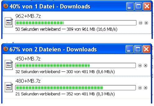

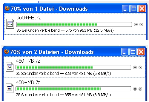

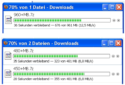

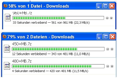

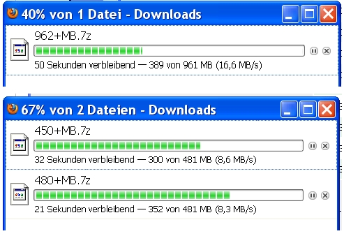

    Intel Pentium E5500 ( ca. 35 Watt Stromverbrauch )
    Das ganze bei Maximal 12 % Prozessorlast !
    Ohne Antivirus mit IDS zwei Dateien: 2x 7,6 bis 2x 8,6 MB/s

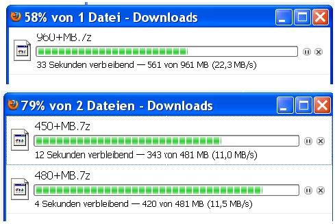

    Ohne Antivirus und IDS :
      • 123,28 kB
      • 489 × 327
      • 133,58 kB
      • 493 × 338
      • 137,55 kB
      • 499 × 342

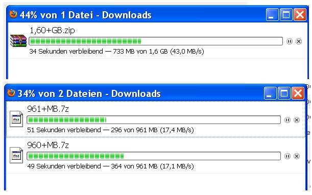

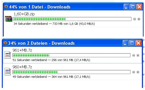

    Hier ein Bild vom Direkt download von meinem Rechner über Switch auf das Notebook . .
    Man sieht also das noch mehr ohne die Endian drin wäre . . . . hatte ich hier im Forum auch schon mal mit Bild beschrieben.
      • 40,54 kB
      • 611 × 382

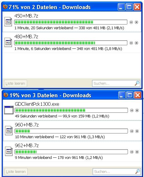

    Download mit der 2.5.1 ! !
    Intel Atom 330 . . . wie gehabt . . .
    Das ganze bei Maximal 40 % Prozessorlast !
    Ohne Antivirus eine Datei: 2,8 bis 3,2 MB/s
    Ohne Antivirus zwei Dateien: 2x 1,4 bis 2x 2,2 MB/s
    Ohne Antivirus drei Dateien: 3x 1,2 bis 3x 1,4 MB/s
    Ohne Antivirus und IDS nur geringfügig schnelle ! Maximal 3 x 1,6 MB/s
    Das ganze mit der 2.5.1 ist bei mir ganz schön in die Hose gegangen !
    Wo ist der Durchsatz von der 2.4.1 hin ? . . :nerv:
    Siehe oben . . :nerv:
      • 61,07 kB
      • 494 × 606
