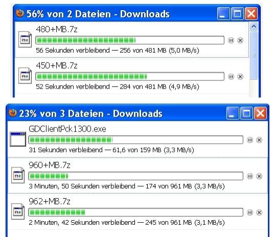

    Habe noch mal einen Download Speed Test gemacht:
    Bei 2 Daten komme ich mit dem Atom 330 auf ca. 9 bis 10 MB/s
    Bei 3 Daten komme ich mit dem Atom 330 auf ca. 9 bis 9,7 MB/s
    Mit IDS und Antivirus über Proxy- Server !
    Das ganze bei Maximal 22 % Prozessorlast !

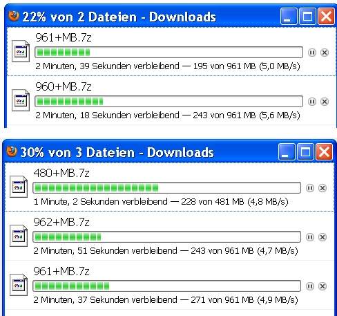

    Noch eine Messung:
    Ohne Antivirus eine Datei: 9 bis 11,5 MB/s
    Ohne Antivirus zwei Dateien: 2x 4,4 bis 2x 5,2 MB/s
    Ohne Antivirus drei Dateien: 3x 3,8 bis 3x 4,8 MB/s
    Wobei ich sowie so nichts von dem Antivirus halte ! Bremst nur aus und fängt kaum was ab !
    Ohne Antivirus und IDS nur geringfügig schnelle ! Maximal 3 x 5,1 MB/s

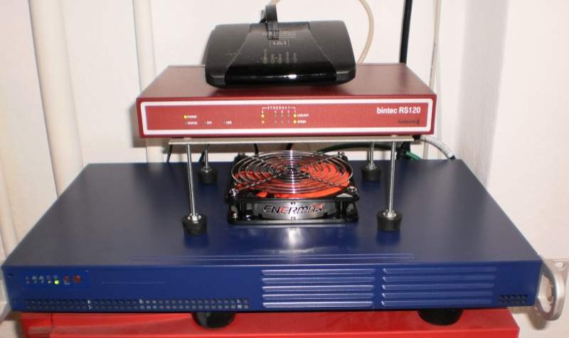

    Habe hier ein Supermicro X7SLA-H am laufen, mit dem ich auch die Tests durchgeführt habe.
    http://www.supermicro.com/products/mothe…X7SLA.cfm?typ=H
    Das Gehäuse ist ein Supermicro SC502L-200B
    Allerdings wurde mir das ganze zu warm, deshalb hebe ich noch einen 12 cm Lüfter oben eingebaut . . . :)
