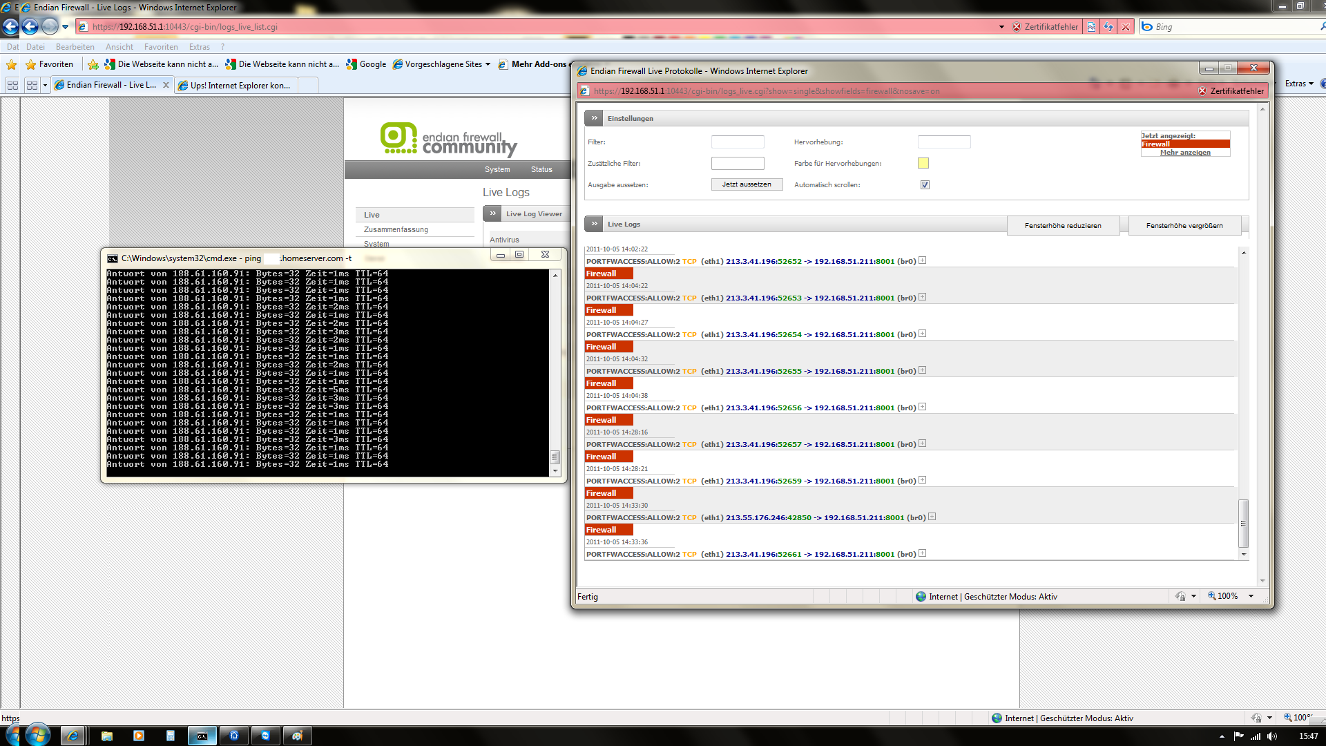

    so ok kannst du auf die kameras zugreifen von außen?
    ich sehe nur Port 8001
    Wo ist Port 80 im Log?

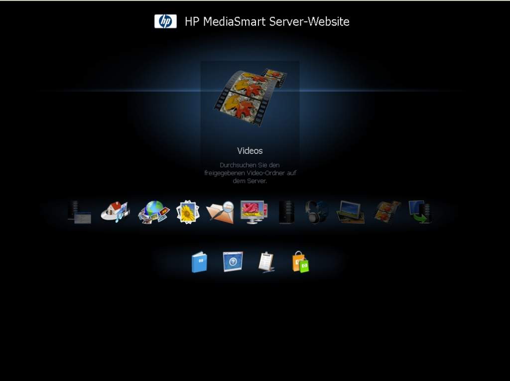

    Also der Server geht ja schon mal . . .
    Wenn du den Rest genauso machst sollten die Kameras auch laufen . . .

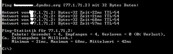

    ja komm auch drauf,
    fraglich warum er von Local auf ==> xxx.homeserver.com nicht drauf kommt.

    Muss an der DNS- Auflösung liegen . . . .
    Vielleicht weiß sein Provider nicht wo er sitzt . . . :lol:

    xxx.homeserver.com muss natürlich die IP von Ihm haben, vielleicht läuft da was schief ?
    Es gab ja hier schon Probleme mit der Endian und dyndns.org
    Was ist das eigentlich für ein Dienst ? Kenne ich garnicht
