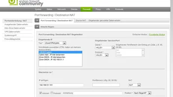

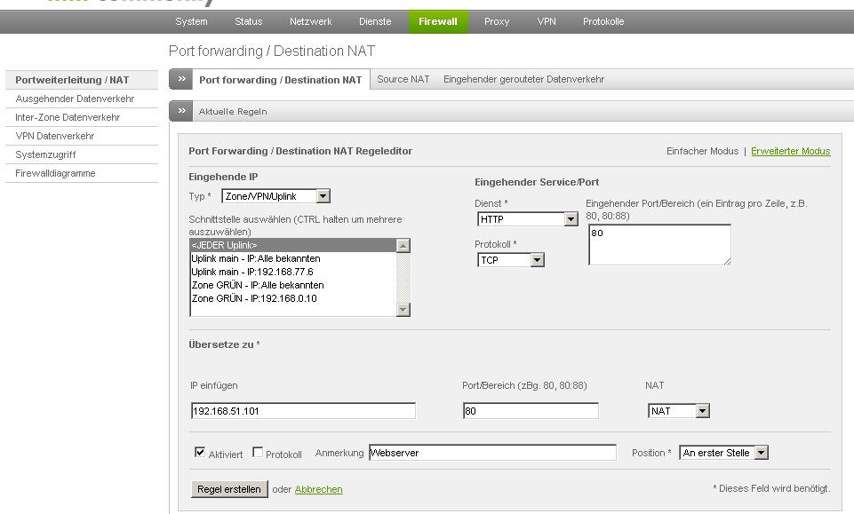

    Ich würde mal für jeden Port eine eigene Regel machen.
    Außer dem fehlt bei dir noch der Portbereich wo die Ports hin sollen !!! :!:

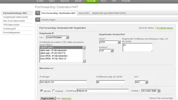

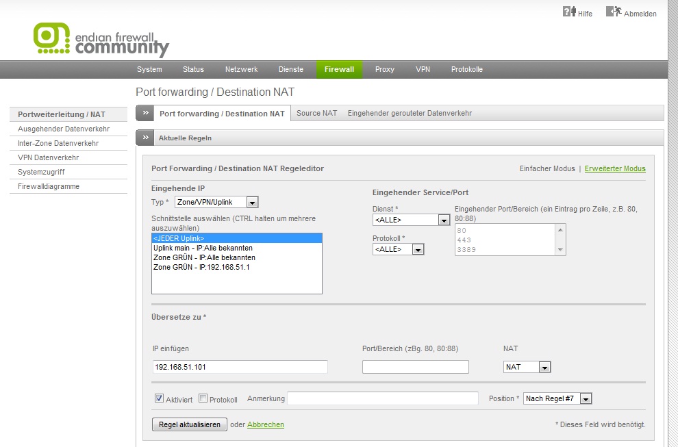

    Also so:
      • 69,8 kB
      • 961 × 579
  • Daniele
    19
    • 5. Oktober 2011 um 12:54
    • #26
    geht leider auch nicht...

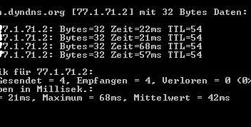

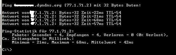

    Das stimmt ja hinten und vorne nicht !
    Bei Pingen solltest du eine Öffentliche IP kriegen !!

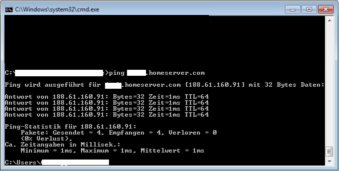

    also das mit dem Homserver.com geht mit IP Adresse gut da kann ich verbinden.
    Ping wird immer noch auch intern korrekt aufgelöst?
    Auch nach dem ändern von PAT/NAT?

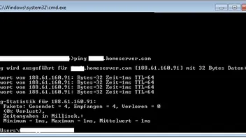

    Oh ist ja doch ein Klasse B Netz ! Was ist für ein komischer Provider ? Schweiz ?
    Oder war das nur ein Test ?
    Address:  188.61.160.91
    Jup :)

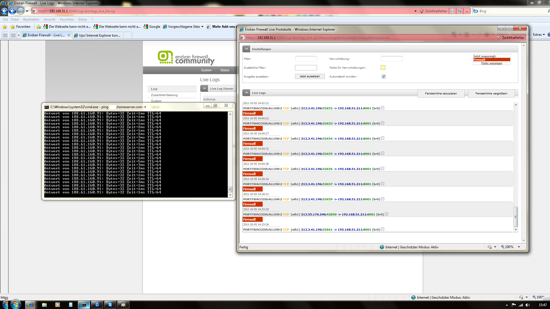

    lass dir doch mal das Firewall LogFile anzeigen, im Live View.
    dann versuch auf die xxxx.homeserver.com zuzugreifen
    poste dann mal den Abschnitt mit den aktuellen Logs hier drin rein.
    zur Not wenn nix geht, könnt man das ja mal per TeamViewer checken :)

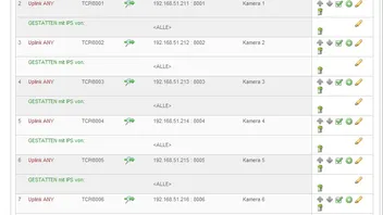

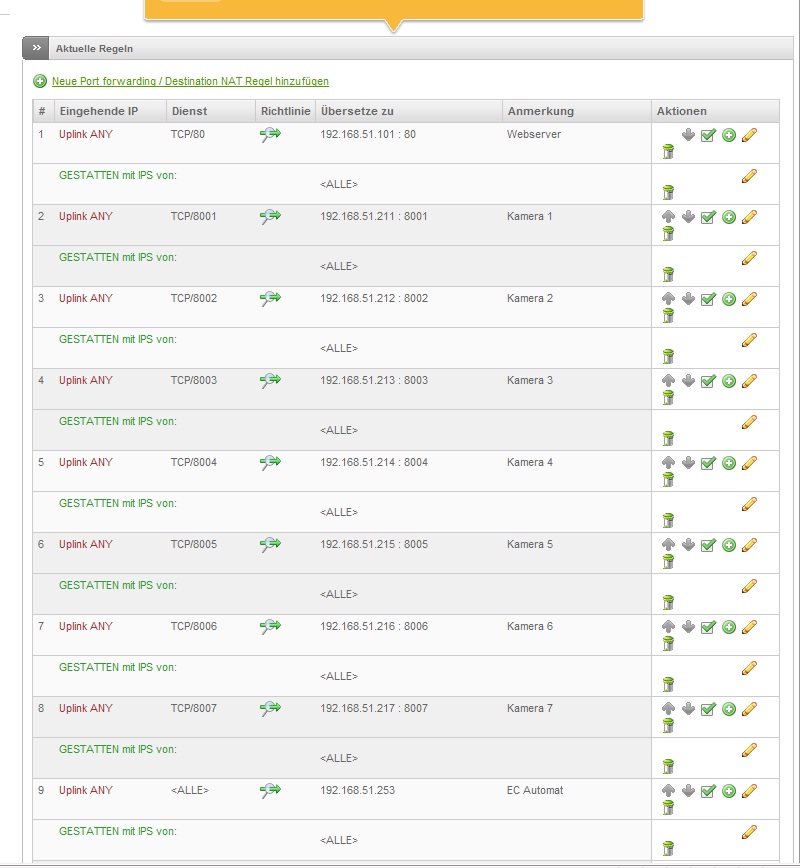

    Ich habe noch 6 Netzwerkkameras und sind wie folgt konfiguriert:
    Kamera 1 IP Adresse 192.168.51.211 port 8001
    Kamera 2 IP Adresse 192.168.51.212 port 8002
    usw....
    Genügt nur eine Portweiterleitung??
    Alle Kameras sind im Grünen Netzwerk
    iPhone App ist mit meine xxxx.homeserver.com Adresse konfiguriert.
    xxxxx.homserver.com Ping sehe ich meine IP Adresse die im Hauptlink steht.
    Welches Log file meinst Du? (unter Protokolle - Firewall)
    • 5. Oktober 2011 um 15:35
    • #39
    ja genau das log mein ich Firewall.
    Ich würde Pro Kamera eine Regel hinzufügen.
    Das macht das übersichtlicher
