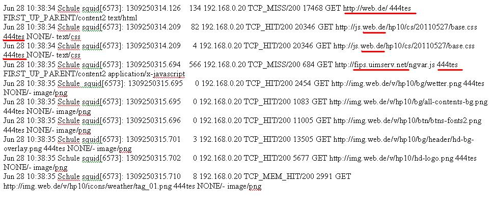

    • 28. Juni 2011 um 10:36
    ffischer
    Ich habe hier den Anmeldenamen und die besuchten Webseiten im Proxy- Log !
    Die Logs sichere ich jeden Tag.
    Wenn mich eine fragt wer war am 03.06.20011 auf der Seite xy.com , dann kann ich das ganz schnell sagen !
    • 28. Juni 2011 um 10:50
    Hiermal ein Beispiel:
    Der User 444tes war auf web.de um 10:38 Uhr am 28 Juni .
      • 119,47 kB
      • 970 × 417
