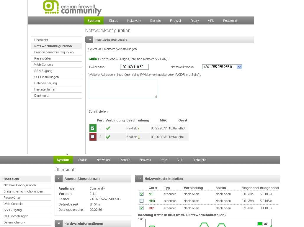

    Die interne Schnittstelle zu finden ist ein blöde Probiererei. Gerade wenn man mehr als zwei LAN Karten hat.

    • #46
    Ok, Installation erledigt. ;)
    Das LAN Karten zuteilen war ein wenig Gefrickle aber ich habe es hinbekommen so wie ich die Zuteilung wollte. 8-)

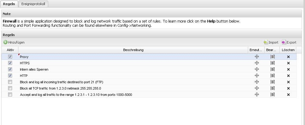

    • 4. Juni 2011 um 16:52
    • #47
    bei mir ist die Portweiterleitung im IDS- System hängen geblieben und da ich keine Logs hatte konnte ich auch nicht genau sehen welcher der 4000 Regeln jetzt schuld hatte. :(

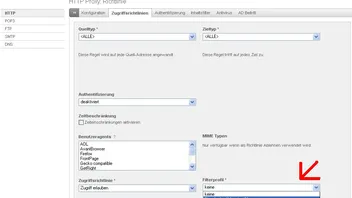

    • 4. Juni 2011 um 17:39
    • #49
    Die Inhaltsfilter findest du unter Zugriffsregen ( musst du erstellen sonst geht es nicht ).
