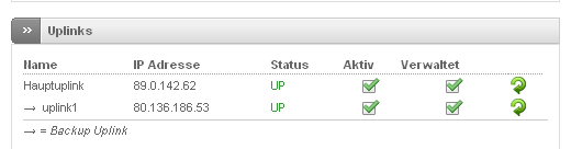

    danke für die Antwort.
    Ich habe es gerade genauso probiert einzurichten, wie es auf den Screenshots (im Thread: viewtopic.php?f=46&t=831&p=5249&hilit=load+balancing#p5249) erklärt wird, jedoch leider ohne Erfolg!
    Der zweite DSL-Anschluss ist zwar nun als zweiter Uplink auch vorhanden / auswählbar, aber wird nur als "Backup" genutzt... D.h. wenn z.B die erste DSL-Anbindung (Haupt-Uplink) deaktiviert wird oder ausfallen sollte, verwendet die EFW sofort den 2. DSL-Uplink.
    Aber leider ist das ja nicht die Lösung für das ursprüngliche Problem....dass beide DSL-Anschlüsse / Router gleichzeitig aus dem "grünen-Netz" genutzt werden sollen bzw. eine Bündelung der beiden Anschlüsse erfolgen soll.
    Ich wäre für jeden Vorschlag sehr Dankbar :idea:

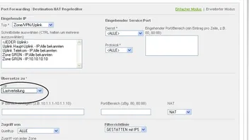

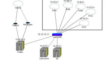

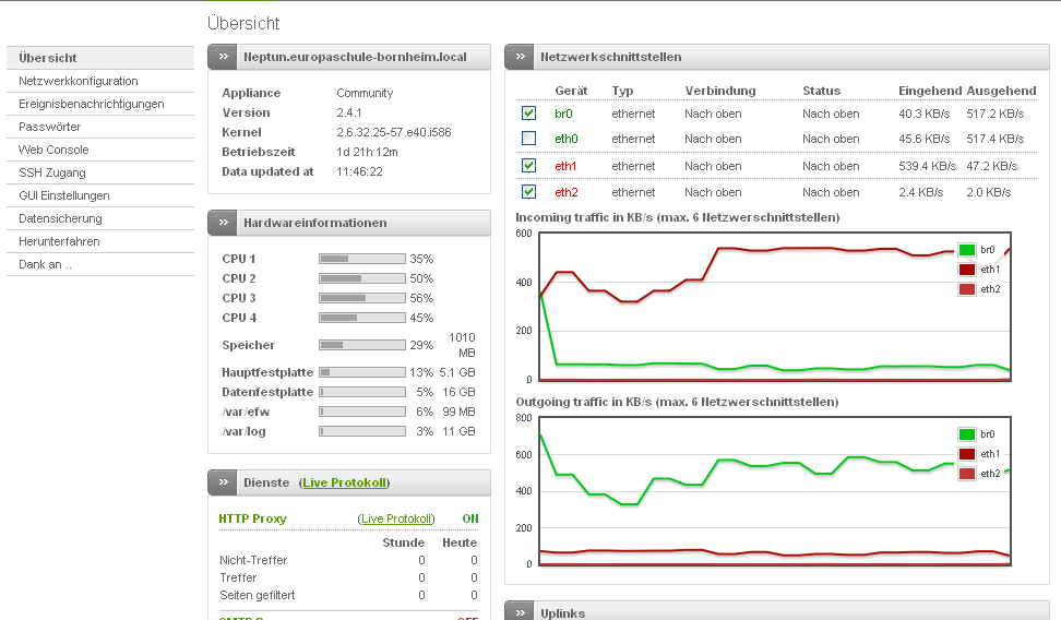

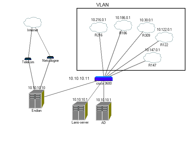

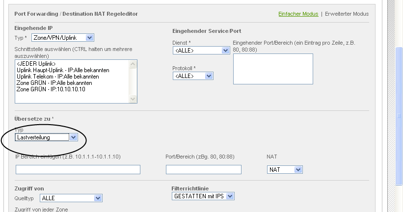

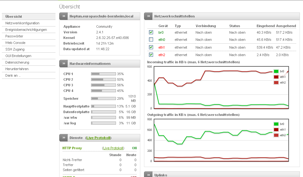

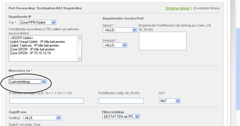

    Hier mal ein paar Bilder zur Frage!
    1) So sieht es aus
    2)Übersicht
    3)Leitungen sind up!
    Aber eine Lastverteilung geht nicht!
    Haben ein Punkt gefunden der das aussagt, was wir wollen, können ihn aber nicht umsetzen!
    Cu Heiko Schabernack

    • 31. März 2011 um 16:10
    Wie schon beschrieben geht die Lastverteilung wohl nicht.
    Man kann nur die verschiedene Dienste auf die Leitungen verteilen.
    • 1. April 2011 um 05:54
    Diese "Verteilung" ist auch eine Lastverteilung.
    Diese funktioniert nur statisch und nicht dynamisch.
    Loadbalancing wird sowieso überschäzt, die meisten Server machen das Spielchen (mit 2 verschiedenen IP`s gleichzeitig laden) sowieso nicht mit.
    Es bleibt also wenigstens die Aufteilung nach Diensten, z.B: läßt sich HTTP vom FTP trennen.
    Oder die feste Clientzuordnung auf die entspr. Provider.
    Es geht halt nichts über EINEN schnellen Zugang. :mrgreen:
