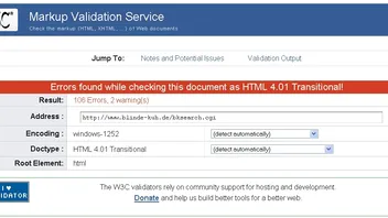

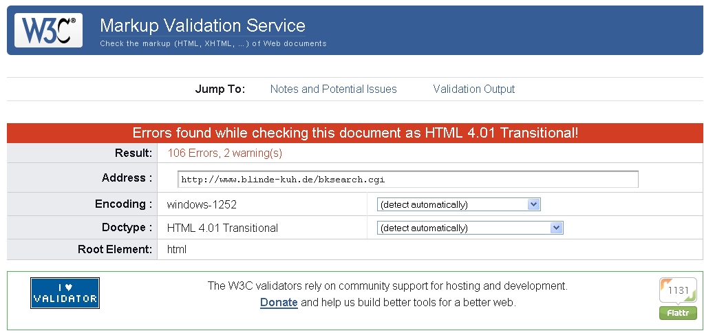

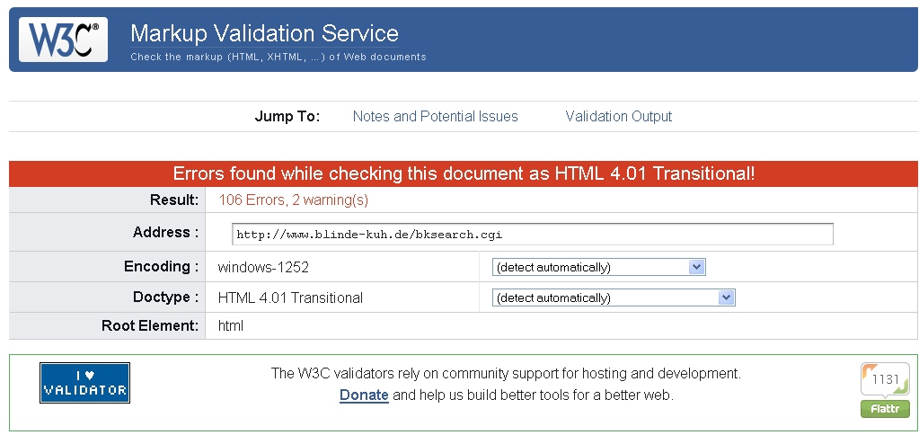

    • 22. Februar 2011 um 20:07
    gib die Seite ein bei: http://validator.w3.org/
    Dann siehst du wie viele Fehler da im Code sind !!!!
    Bei meinem Versuch waren es 106 Errors und 2 Warnings !!
