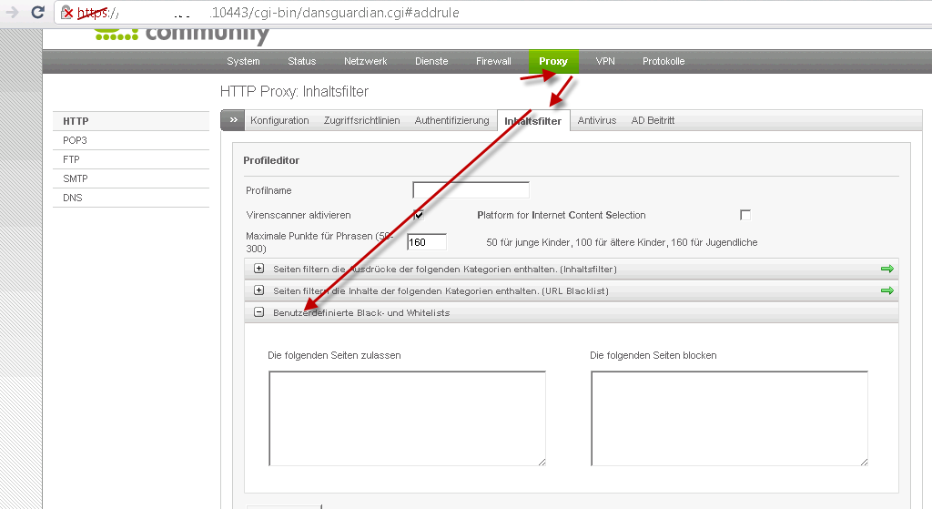

    • 22. Februar 2011 um 13:43
    ich denke wolfi meint das hier.
      • 33,36 kB
      • 1.024 × 559

    • 22. Februar 2011 um 13:48
    Ja, da habe ich auch schon alles mögliche versucht... Habe folgendes mal zugelassen:
    apple.com
    help.apple.com
    phobos.apple.com
    deimos3.apple.com
    albert.apple.com
    gs.apple.com
    itunes.apple.com
    ax.itunes.apple.com
    ax.init.itunes.apple.com
    Aber hilft leider nichts.
    Kann man denn irgendwo eine URL eingeben um den Proxy zu umgehen? Ich habe es nicht gefunden, immer nur IPs...
    • 22. Februar 2011 um 16:40
    das geht nur für IP Adressen im Netzt oder Usern.

    • 23. Februar 2011 um 08:00
    eigentlich reicht es nur apple.com freizugeben alles was darunter an Subdomains liegt ist dann automatisch mit dabei.
    vielleicht klappt es bei dir wenn du die Proxy WPAD anpasst.
    Firewall Ports nach außen für iTunes sind alle offen?
