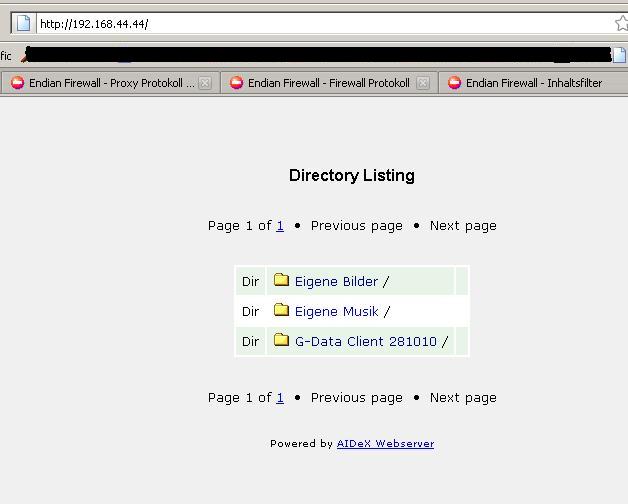

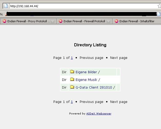

    Ich habs grad wieder geschafft, dass ich per http auf den dsl-router vor der Firewall komme, aber auf keinen Webserver im INternet :(
    • 18. November 2010 um 13:55
    Geht !

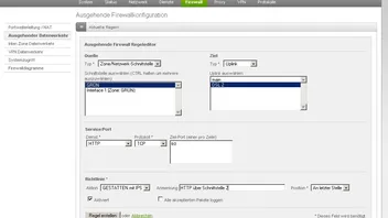

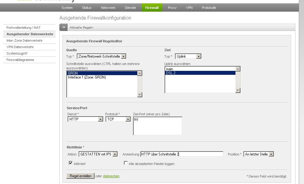

    Ich habe auf dem 2 Uplink die IP 192.168.44.10 auf dem Webserver die 192.168.44.44,
    Habe eine Firewall- Regel erstellt von meine IP auf Rot Port 80.
    Im Browser die IP vom Webserver eingegeben und puff bin ich drauf.

    Es probieren sich gerade 2 Leute an einem Problem aus, was ich seit dem Umstieg auf Endian 2.4.0 habe.
    Sabine bzgl. deiner Konstelletation und Erstellung der FW Richtlinie (siehe Abbildung auf Thread Seite Nr. 1 ) kann ich Dir schon mal sagen, dass das nicht geht. :)
    Ich habe es mit folgenden Szenarion probiert.
    Eth0 ist die Endian Firewall (192.168.0.1/24)
    Eth1 wählt sich per ppoe ein
    Eth2 hat eine statische IP Addresse und ist mit einem Router verbunden. (192.168.2.254/24)
    Erstellt ich nach deiner Abbildung eine Rule dann bekomm ich vom 192.168.0.0/24 Netz keine Verbindung über den HTTP Dienst nach draußen.
    Setze ich Eth1 auf nonactiv gehts.
    Die Lösung zum Problem ist recht simpel.
    Es muss natürlich eine Route her.
    Dies geschieht über den Punkt.
    Netzwerk => Routing => Richtlinienbasiertes Routing
    Einzustellen wäre dann Quelle Grün und das geht zum roten Uplink Port als Ziel.
    (Außerdem sollte man nicht aufhören von Rot und Grün zu sprechen. Uplinks schimpft sich das in Endian, aber dennoch wäre rot richtiger. Somit haben wir eine Einheitssprache die leider bei vielen Softwaredistributionen immer wieder über den Haufen geworfen wird. Siehe Iphealper bei Cisco, bei HP heißt es wieder anders)
    Dann nur noch den bestimmten Dienst eingeben und aktivieren das ganze. Wäre indem Fall Port 80 TCP.
    Nun kommt es nur noch darauf an wie man die Firewall konfiguriert hat.
    Ich hatte das Problem, dass ich den gesamten Traffic für mein Netz nach ausgehend freigeben mußte. Besser wäre das nicht zu machen!
    Daher muss derjenige dort noch den Port freischalten.
    Daher wieder Quelle Grün; Ziel roter Uplink ; Port 80 TCP
    So wäre das Problem aufjedenfall gelöst. Ich hoffe ich konnte helfen.

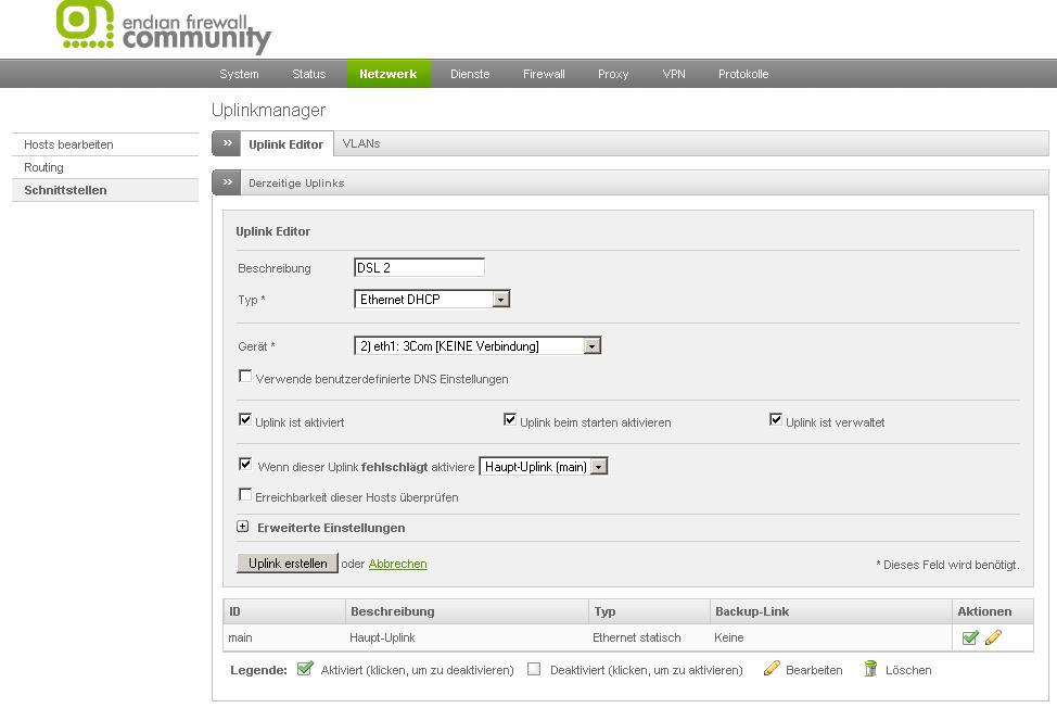

    Folgende Konstellationen habe ich heute mal versucht:
    1. Versuch
    rot --> 192.168.0.100 --> an dsl router 192.168.0.1 --> Internetzugang per rose Riese
    grün --> 10.1.1.1 --> per cross over Kabel ans Laptop (Arbeitsplatz)
    zusätzliche Netzwerkkarte (als uplink/zusätzliches rotes Netz) 192.168.1.1 --> an Linksys Router --> an dsl router 192.168.0.1 .
    Das ganze funktionierte leider nicht.
    2. Versuch
    rot und grün wie zuvor, jedoch zusätzlich eine AVM Fritz PCI Karte, die auch so wohl erkannt wurde.
    Damit wollte ich einen Internet by call Zugang anwählen. Leider sieht man aber nciht ob sich da etwas tut bzw. ob die verwendeten Zugangsdaten überhaupt noch aktuell sind.

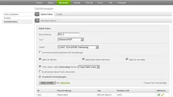

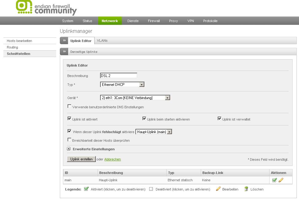

    nun erstellst du 2 Uplinks und gibst die daten dazu ein.
    Der Punkt in Endian heißt Schnittstellen.
    eth1 wird vermutlich der erste Uplink sein. Vermutlich mit der IP 192.168.0.100. Diesen gibst du dann am Besten den Namen des DSL Anbieter
    eth2 wird der zweite sein mit der IP 192.168.1.1 Auch hier den Namen des DSL Anbieters nutzen, damit du die Schnittstellen auseinander halten kannst.
    Ich lese gerade du hast 192.168.1.1 an den Router 192.168.0.1 gehängt? Vermutlich meintest du 192.168.1.254?
    Es würde ja nicht funktionieren aus einem Netz mit der 192.168.1.1 auf das Netz 192.168.0.0 zuzugreifen.
    So sollte dein Netz aussehen.
    Grünes Netz 10.1.1.0 => z.B. 10.1.1.254 Endian Firewall als Gateway => eth1 von der Endian Firewall 192.168.0.100 => DSL Router 1 192.168.0.1
    => eth2 von der Endian Firewall 192.168.1.1 => DSL Router 2 192.168.1.254

    Also ich bin jetzt so weit, dass es zwar funktioniert, aber nur, wenn man den Hauptuplink deaktiviert.
    Sind beide Uplinks aktiv, wird irgendwie versucht alles über den Hauptuplink zu verschicken.
    Leider sehe ich nirgends etwas wo es hängt :(
    Zuerst dachte ich, es liegt evtl. an der Option "verwaltet" bei den Uplinks. Doch daran liegt es auch nicht.
