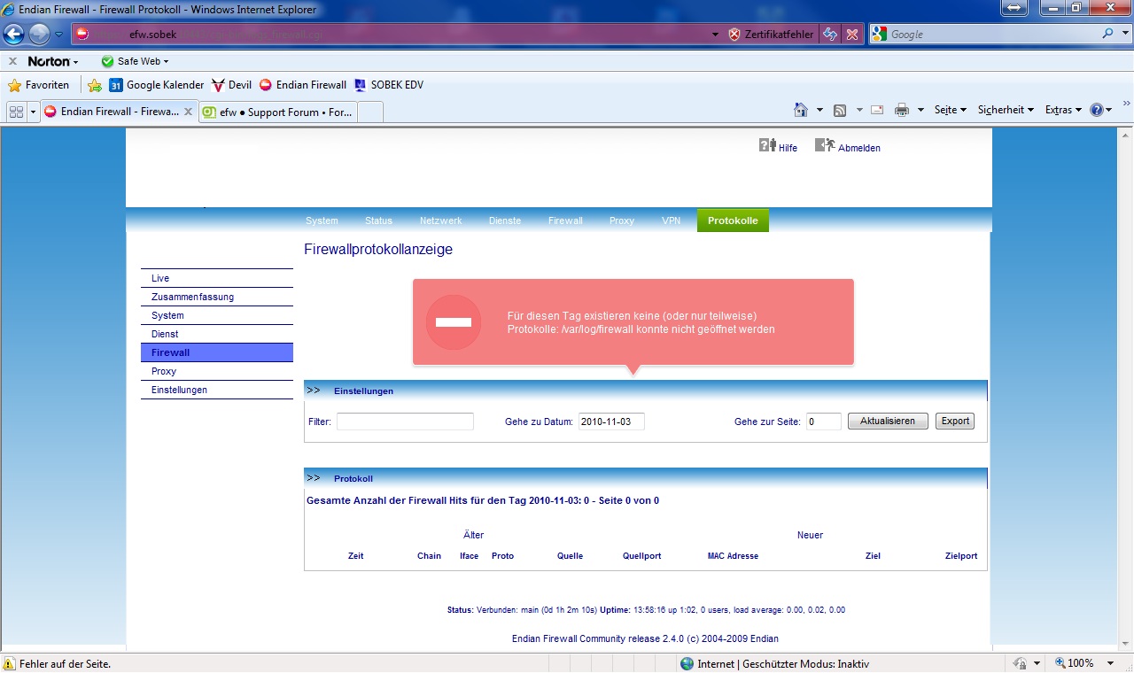

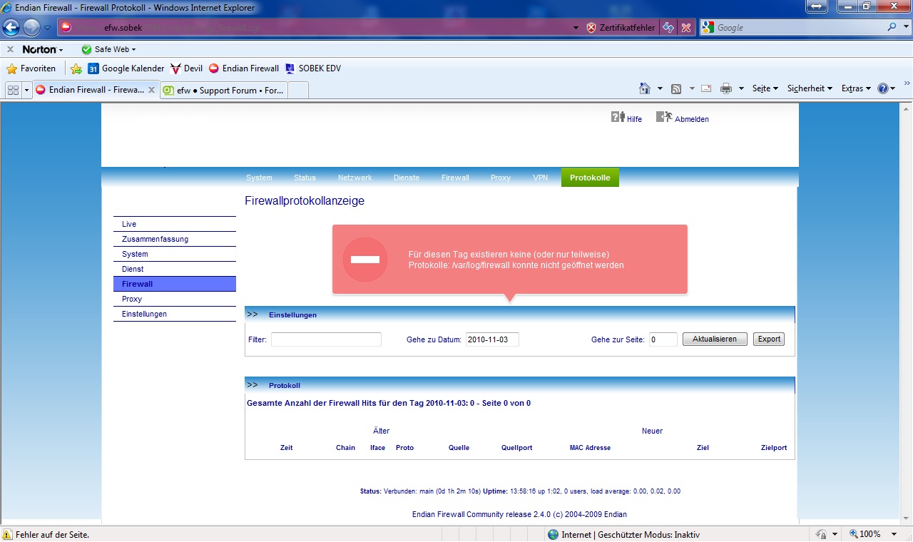

    Habe das Problem gefunden. Wie es aussieht ist das ein allgemeines Problem wenn man kein Update sondern eine neuinstallation macht.
    Paket hier herunterladen: https://www.efw-forum.de/www/forum/view…f=38&p=3897
    und so installieren:
    smart install ulogd-2.0.0-0.endian8.i586.rpm
    • 15. November 2010 um 15:48
    Nach den Updates der letzten Tage sollte sich das jetzt erledigt haben !
  • burnout
    • 21. November 2010 um 09:46
    welche Updates der letzten Tage?
    Bin neu bei der EFW, habe gerade mal die 2.41 installiert vor 4 Tagen.
    efw-upgrade bringt mir auch keine updates. Oder muss man hier "bleeding edge" auswählen? ähm...
    Habe manuell die libipt_ kopiert nach /lib/iptables/ (Ordner musste ich erstellen) und ulogd n nachinstalliert.

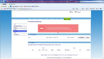

    Trotzdem zeigen weder Firewalllogs noch Diagramme irgendeinen Inhalt.
    Offtopic:
    Ist es eigentlich Absicht, dass bei der Community-Version die glibc-header weggelassen werden, damit man da nicht selber die vmwaretools installiert?
    Grüße
    • 21. November 2010 um 11:31
    • #24
    mit dem 2.4.1 ISO von Endian gibt es wohl einige Probleme, das beste ist hier das letzte IMG von der 2.4 herunterzuladen und dann die Updates von Endian durchlaufen zu lassen.
    Der Inhalt der Diagramme wird auch bei mir manchmal nicht angezeigt, erst wenn ich noch mal auf den Button klicke kommt dann ein Diagramm.

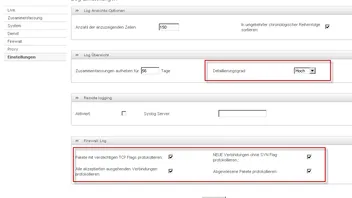

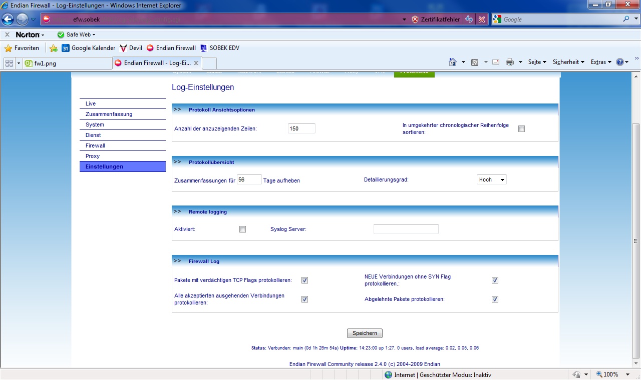

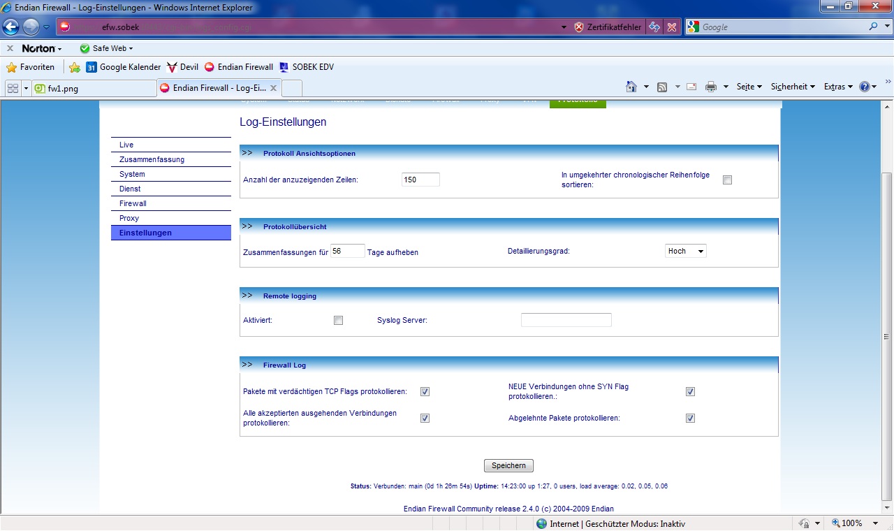

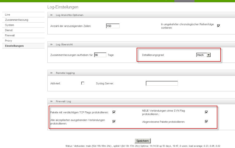

    Um die Firewall- Logs zu sehen muss man die erst einschalten ( Protokolle / Einstellungen ).
  • burnout
    • 21. November 2010 um 12:11
    • #25
    Danke! Stimmt, FW Logs waren tatsächlich aus. *large trout überreich*. Funktioniert nun.

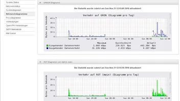

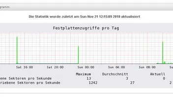

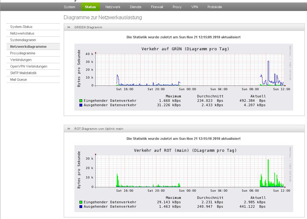

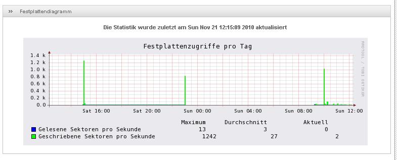

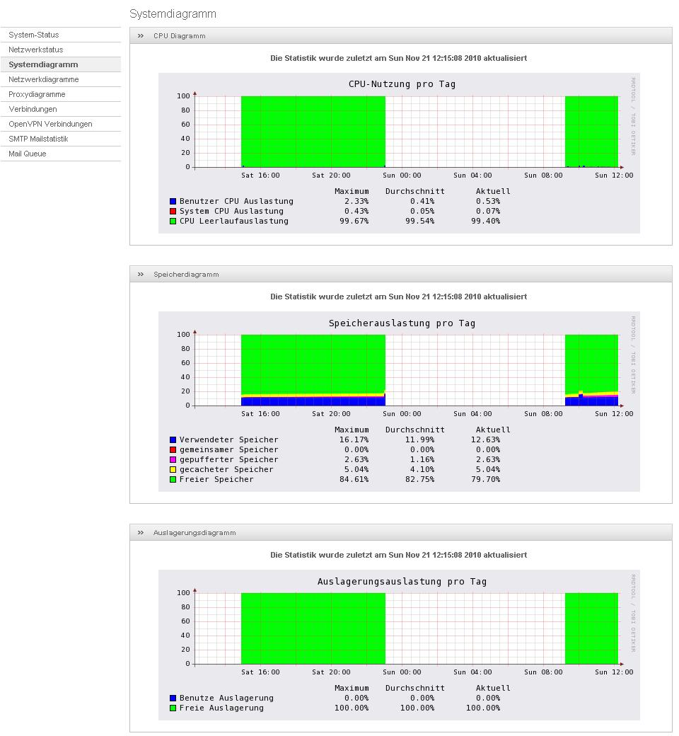

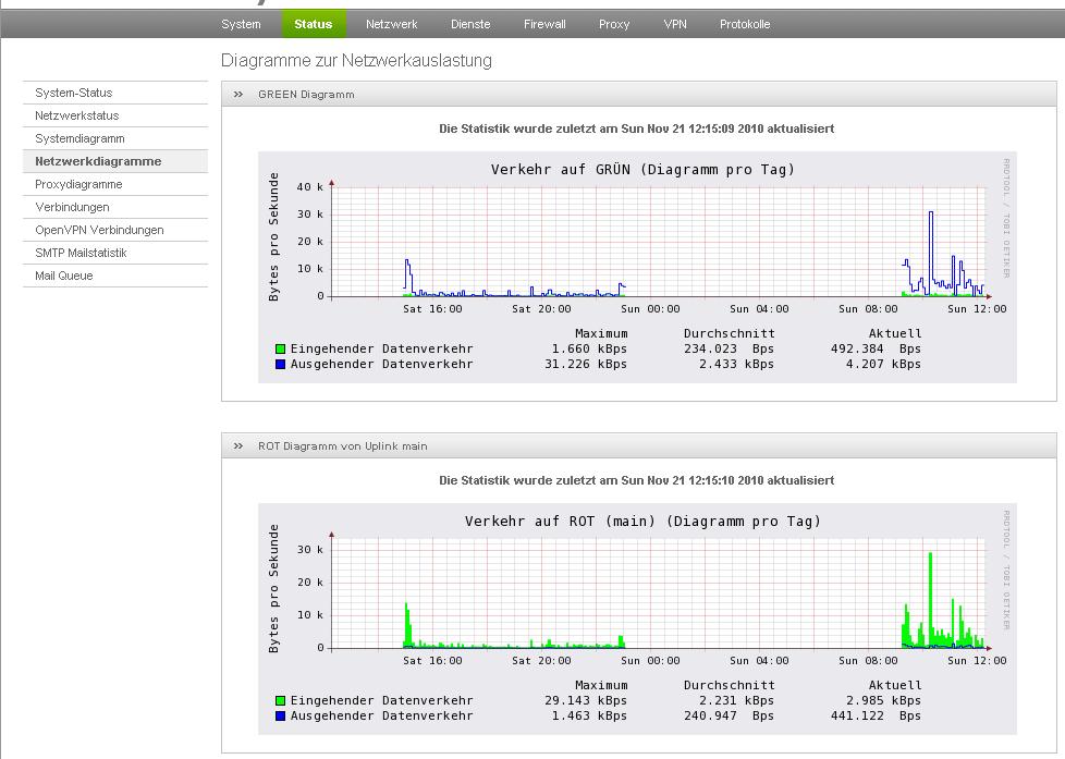

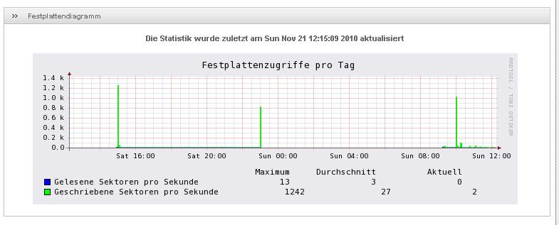

    Was wird denn da bei den Diagrammen eigentlich angezeigt?
    Das sieht dann so aus:

    Achsoooooooo.... ja die funktionieren bei mir auch!
    Meinte ja eigentlich die Firewall-Diagramme (/manage/firewall/diagram/)
    Da bekommt man so Vorschaubildchen die auf Klick Bild einfaden sollten (/toscawidgets/resources/http://endian.firewallgui.web/static/diagram_1.jpg).
    Grüße :)

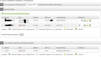

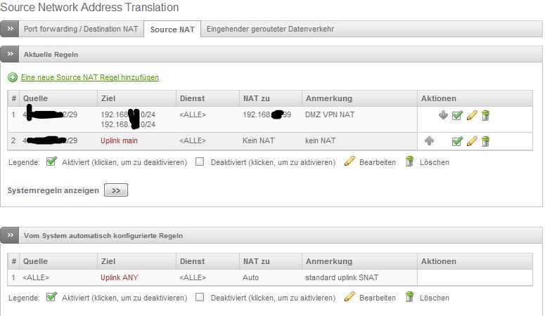

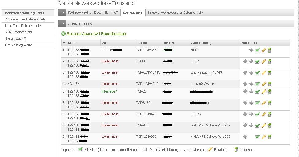

    PS: Hier mal ganz simple meine Source-Nat Einstellung, die nicht mal mit ICMP funktioniert.

    Ach das meinst du, da kommt bei mir auch nichts, ist wohl mehr ein Spielzeug.

    Naja, wenn du bei deinen Source NAT – Regel unter Diensten <ALLE> nimmst dann schickt der alle Dienst
    an die gleiche Adresse und das will man ja normaler Weise nicht.
    Bei mir sieht das so aus:

    Hm, ne eigentlich net. Deswegen ist es ja Source-NAT, d.h. die Quell-Adresse wird maskiert, nicht der Ziel-Port oder die Ziel-Adresse.
    Die Systemregel macht ja genau dasselbe, Alles was über ROT rausgeht, wird vom roten Interface maskiert. Das funktioniert.
    Mein Anliegen ist es, sämtliche Source-IPs aus dem DMZ die das VPN-Netz als Ziel haben, auf das Firewall-Interface zu maskieren, welches im VPN Netz liegt.
    Was später wirklich auch darf, wird per Firewall geregelt. Bzw. am Ziel-LAN hinter dem VPN steht ja auch ein Security Gateway.
    Zusätzliche Firewall-Regeln hab ich auch, bzw, ich hab mal spontan sämtliche ICMP egal von wo nach egal wohin erlaubt.
    Irgendwie scheint das Problem der Verkehr zwischen dem DMZ Interface -> Grün -> VPN zu sein.
    Deswegen ja auch die Frage nach dem Firewall Log, dass ich mal sehe wo wie was geblockt wird. Dort taucht nix auf :(
    Von der Firewall selbst kann ich locker mit dem grünen Interface das VPN Lan anpingen (vom grünen LAN sowieso, aber das wird ja auch nicht maskiert).
