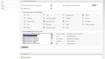

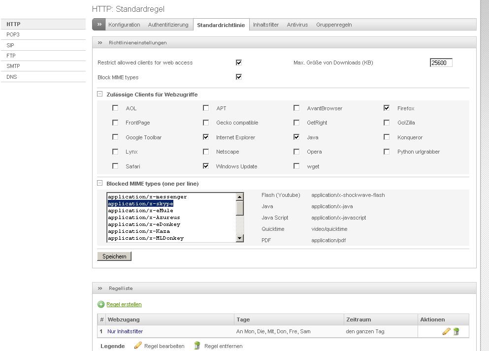

    ich habe das über „Zulässige Clients für Webzugriffe „ und „Blocked MIME types (one per line) „ gemacht.
    Funktioniert einwandfrei !
      • 76,94 kB
      • 993 × 713

    • 6. Oktober 2010 um 18:58
    die MIME-Typen kannst du selber eintragen, ich habe den für Skype nur blau markiert damit du ihn besser sehen kannst.
    Klicke mal auf das Bild dann wird es größer und du kannst es besser lesen.
