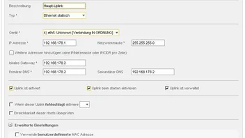

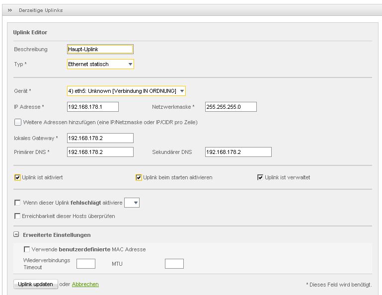

    hmm komischer fehler.
    Also bei mir ist es ab und zu so das die Frizbox 7270 einfach mal neu startet aber da meckert die Endian nur und baut die Verbindung anschließend wieder neu auf.
    Hier mal meine einstellung
    Netzwerk --> Schnittstellen --> (main Haupt-Uplink) bearbeiten
    Die eth5 ist bei mir ne USB 100mbit Netzwerkkarte. Die funktioniert super.
    Wo ich ab und zu Probleme hatte war mit einer Netzwerkkarte von Realtec, da hab ich aber einen anderen Treiber hergenommen und seit dem keine Probleme mehr.
    Allerdings ist das bei der 2.3er
