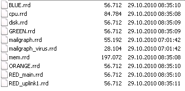

    mit Bildchen meinte ich die von uns allen so schmerzlich vermissten Diagramme. Habe gerade nachgesehen, die "Bildchen" werden wohl mit rrdtool gemacht. Sitze erst nächste Woche wieder an der produktiven Maschine, deshalb eine kurze Frage an Dich: wieviele Interfaces benutzt Du in Deiner Endian und wie ist der Inhalt von /var/log/rrd?

    • 29. Oktober 2010 um 07:41
    bei mir derzeit 5 Eth´s
    RRD unter Var/log/rrd sieht wie folgt aus.

    @ ffischer> Danke für die Auflistung. Jetzt die spannende Frage, erzeugt Deine Endian 2.4 die Diagramme?
    @ Sabine> Dann liegt es wohl nicht an der Anzahl der Interfaces. Ich hatte zuerst die ulogd.conf in Verdacht...
