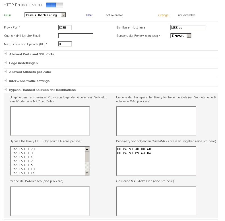

    dafür hast du ja den " Proxy- Bypass / Bypass the Proxy FILTER " mit dem du die Filter umgehen kannst und trotzdem über den Proxy surfst,
    bei dir funktioniert das ja anscheinend, beim mir geht das ja nicht in der 2.4.
    Oder hast du deine IP Adressen mit „Umgehe den transparenten Proxy von folgenden Quellen (ein Subnetz, eine IP oder eine MAC pro Zeile „ ein getragen ?

    Hallo Sabine, stammt dein Screenshoot von der V2.2 ?
    Bei der 2.4 gibt es den "Proxy- Bypass / Bypass the Proxy FILTER" nicht.
    Bei der 2.4 gibt es lediglich : "Transparenten Proxy von SUBNETZ/IP/MAC" bzw. "Transparenten Proxy nach SUBNET/IP" umgehen.
    Sonst würde es natürlich passen.

    ja der Screenshoot ist von der 2.2, vielleicht habe ich mich ja falsch ausgedrückt, das ist das was ich die ganze Zeit in der 2.4 vermisse !
    Wobei der „ Transparenten Proxy von SUBNETZ/IP/MAC umgehen „ und „ Transparenten Proxy nach SUBNET/IP umgehen „
    auch nicht in der 2.4 funktionieren.
    Lösungsvorschlag: Bei der 2.2 bleiben.
