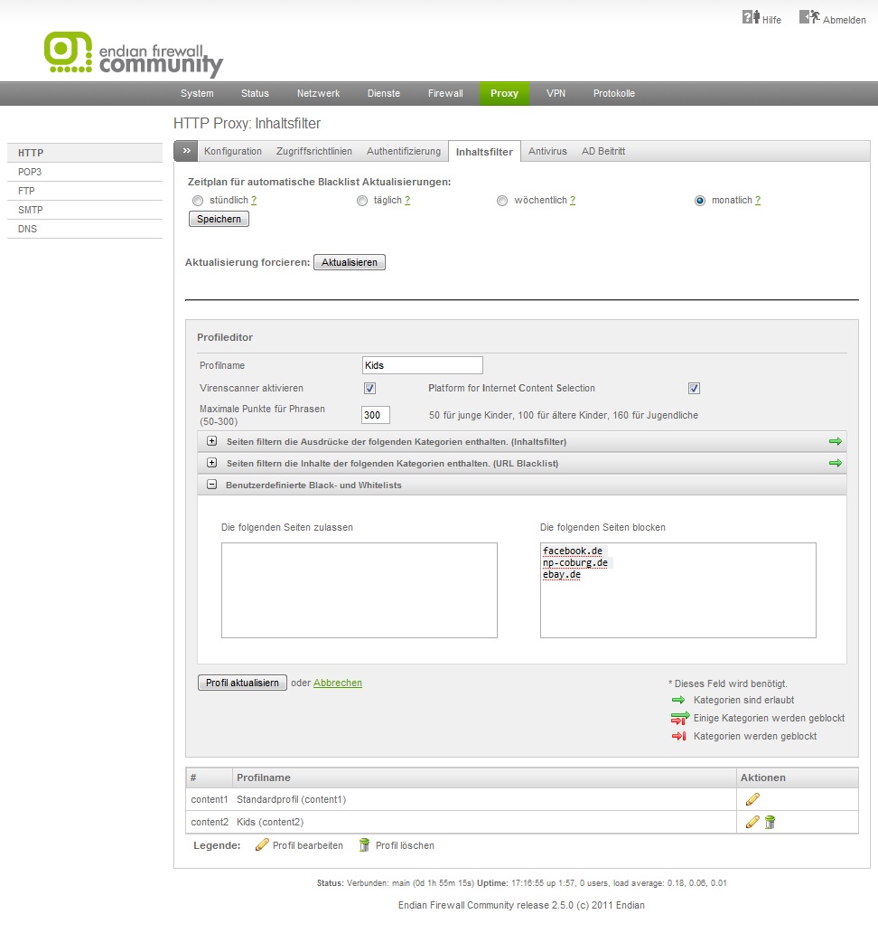

    wenn ich doch diese seiten auf die folgenden Seiten blocken setze müsste er doch die doch blockieren oder!!!! oder hab ich da was durcheinander gebracht

    Nein, das stimmt . . . die dürften nicht gehen.
    Das ist ja auch die Blacklist
    Aber ansonsten kannst du jetzt surfen ?

    genau das ist das Problem die Seiten funktionieren trotzdem ob wohl ich es auf Blockiren gesetzt habe

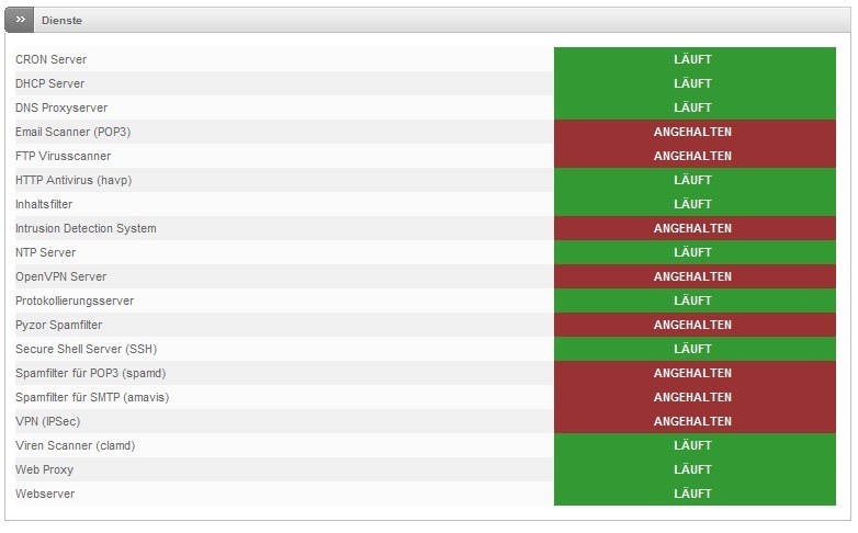

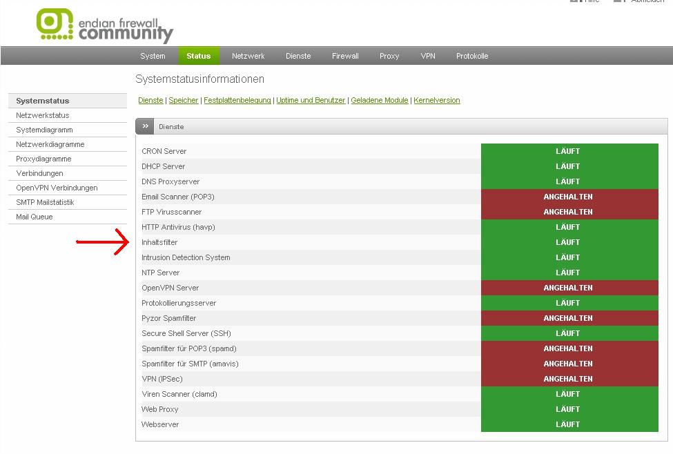

    Laufen die Inhaltsfilter ?

  • Big Daddy
    17
    • 1. Januar 2012 um 18:26
    • #33
    ist alles ok

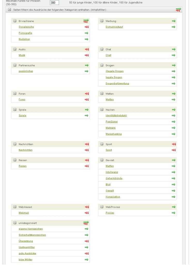

    Moin, das geht ! !
    Wie schon erwähnt ist das ganze etwas heikel . . . . . bei einer Kategorie einen Harken gemacht und schon gehen Seiten die vorher gingen nicht mehr ! Gerade bei Google hatte ich das Problem.
    Hier mal meine Einstellungen wie sie seit über zwei Jahren laufen und Funktionieren ! !
    Egal ob mit der 2.2 der 2.4 der 2.4.1 oder 2.4-0 UTM Enterprise . .
    Filter Oben:
    Filter Unten ( Mitte ) :
