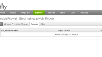

    habe ich jetzt noch mal probiert, geht nicht ! Die 2.4 neu installiert, das ganze noch mal gemacht, keine Wirkung.
    Da für ist jetzt im IDS- System keine einzige Regel mehr drin !
    iLOVE Endian 2.2 :D
      • 58,53 kB
      • 986 × 323
