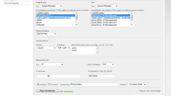

    Hallo Wolfi,
    leider bekomme ich das nicht auf die Reihe, da ich 2.3 im EInsatz habe.
    Hast Du einen Tipp.
    Raus komme ich mit pcanywhere.
      • 161,01 kB
      • 1.007 × 1.079
    • 14. April 2010 um 12:55

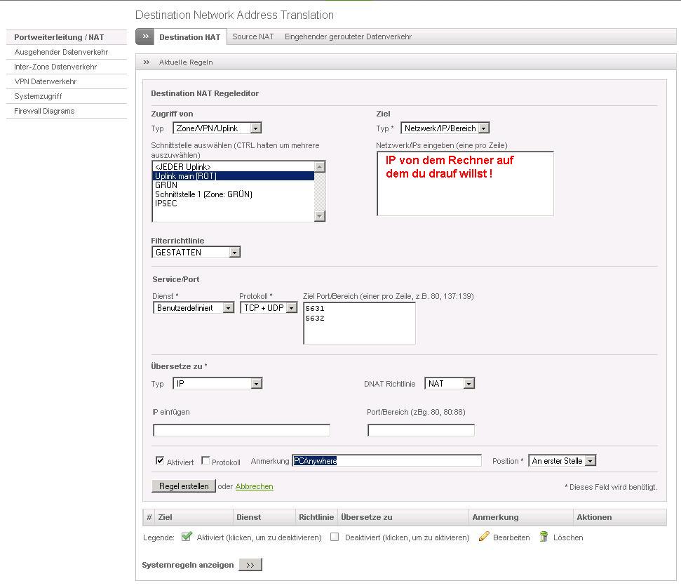

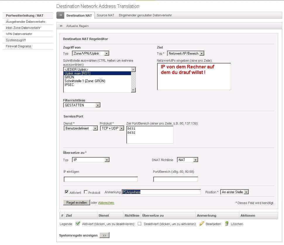

    mach doch oben beim Eingangsport auch ein : zwischen die beiden Ports.
    Aktivier doch mal das Protokoll und schau an was passiert wenn du dich verbindest ob du an der EFW ankommst oder nicht.
    • 14. April 2010 um 22:10

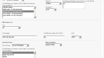

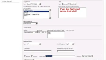

    Hallo Günter,
    du musst als Ziel „Netzwerk/IP/Bereich“ aussuchen dann die IP im Grünen Netz eingeben auf die du willst,
    wenn du bei Zugriff und Ziel das gleiche angibst kommst du auch nur bis zur Roten- Schnittstelle.

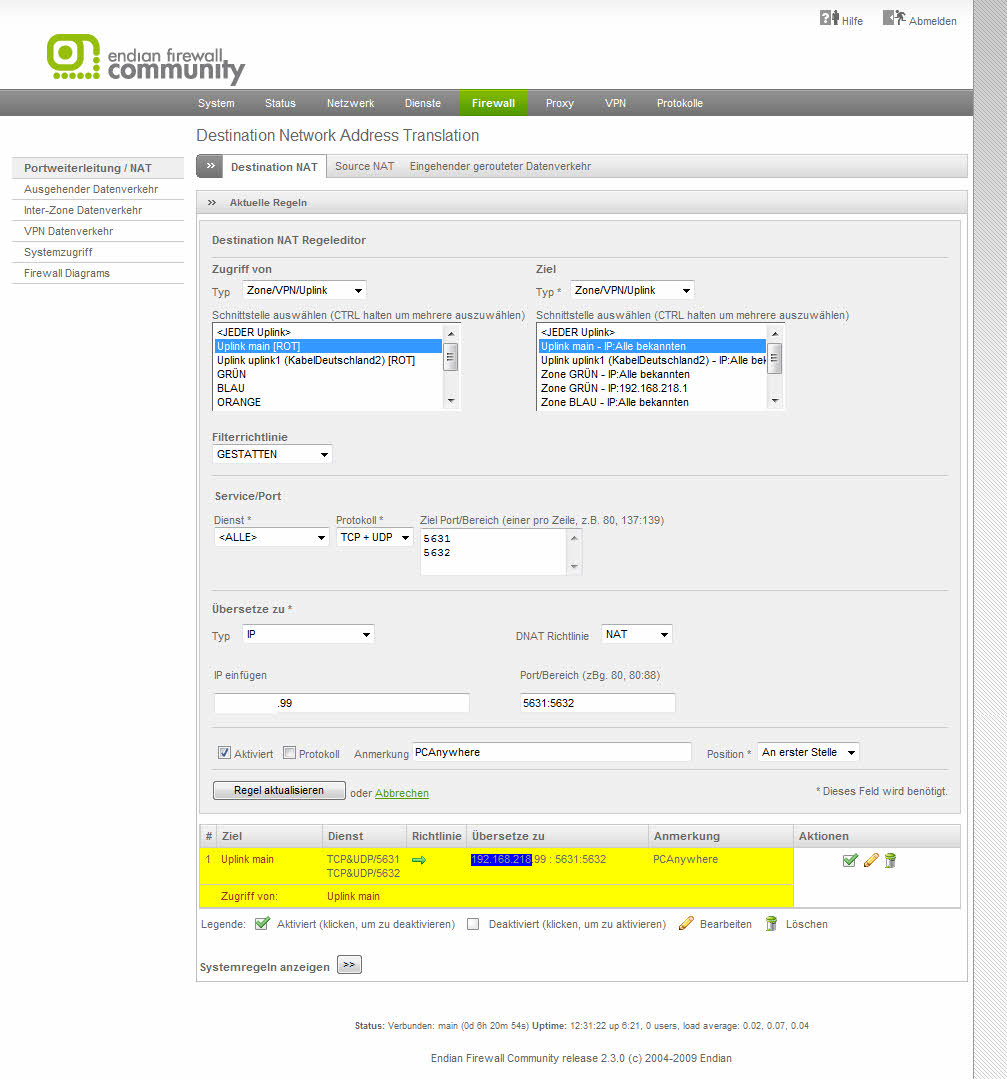

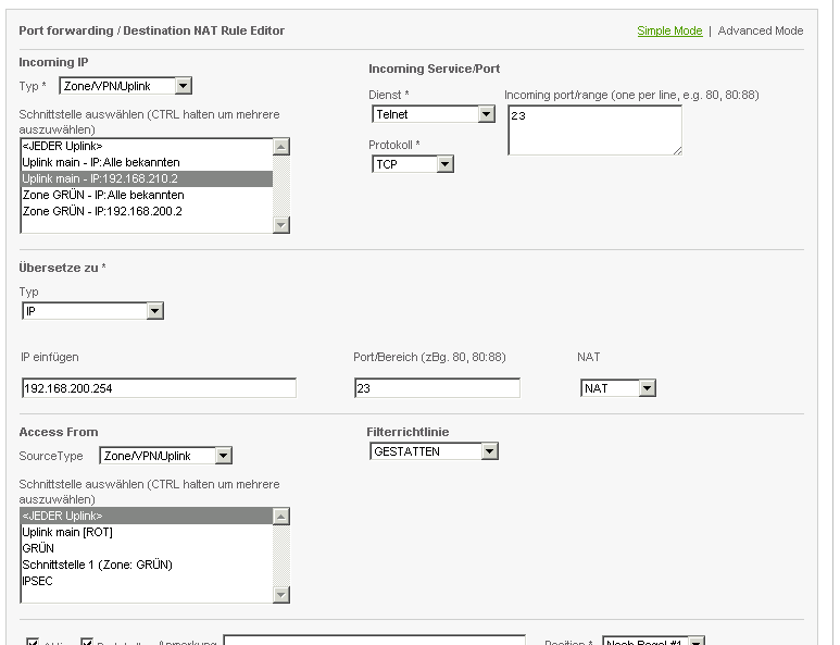

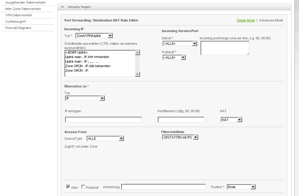

    Interessant wenn das eure Screenshots sind von der 2.3 wundert mich einiges:
    hier mal meines:

  • Günter
    5
    • 15. April 2010 um 12:18

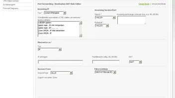

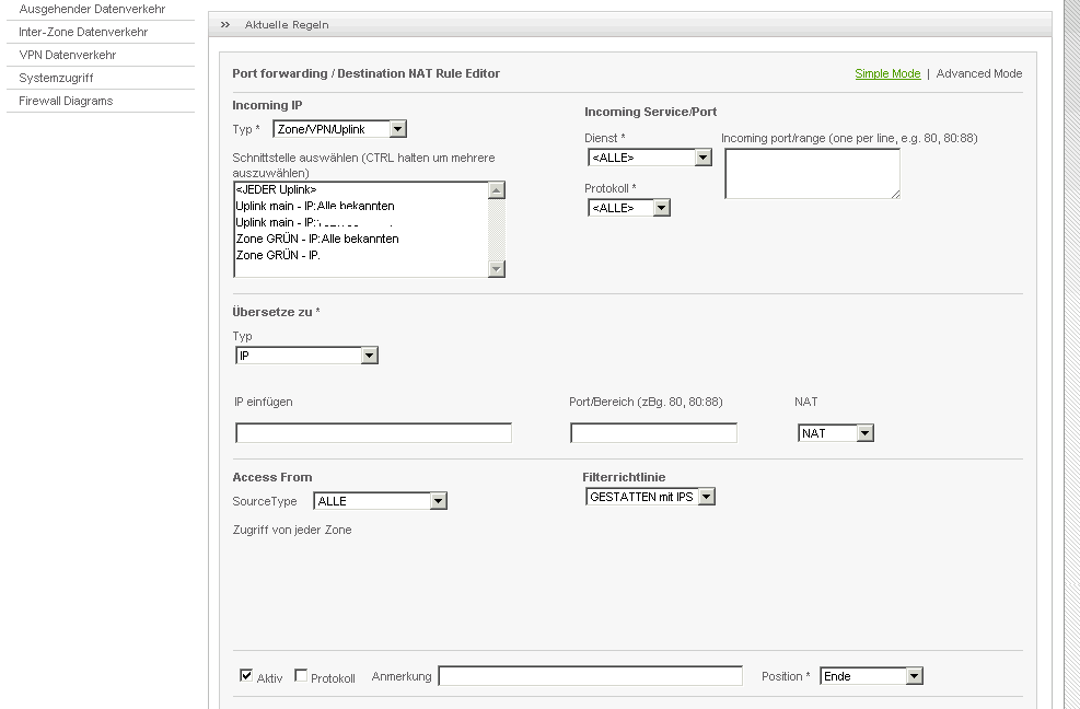

    Hallo Zusammen,
    ffischer
    In Deinem Screenshoot ist mir aufgefallen, daß Du die Möglichkeit hast (oben rechts in der Ecke) zwischen 'simple' und 'advance' Mode umzuschalten.
    Vielleicht bekommst Du dann unsere Ansicht.
    In meiner Version 2.3 (c) habe ich diese Möglichkeit des Umschaltens nicht.
    @alle
    ich habe jetzt folgendes ohne Erfolg getestet:
    - alle möglichen Dienste ausgestellt (inkl. PROXY)
    - Portweiterleitung für beide pcAynwhere Ports separat aufgeführt
    - alles zurück auf IPCOP gebaut und Zugang getestet --> kein Problem mit der Verbindung!
    Mir gehen die Ideen aus!
    Muss ich in 'Übersetzung zu' etwas eintragen?
    Ich hoffe Ihr habt noch welche. :idea:
    Gruß Günter

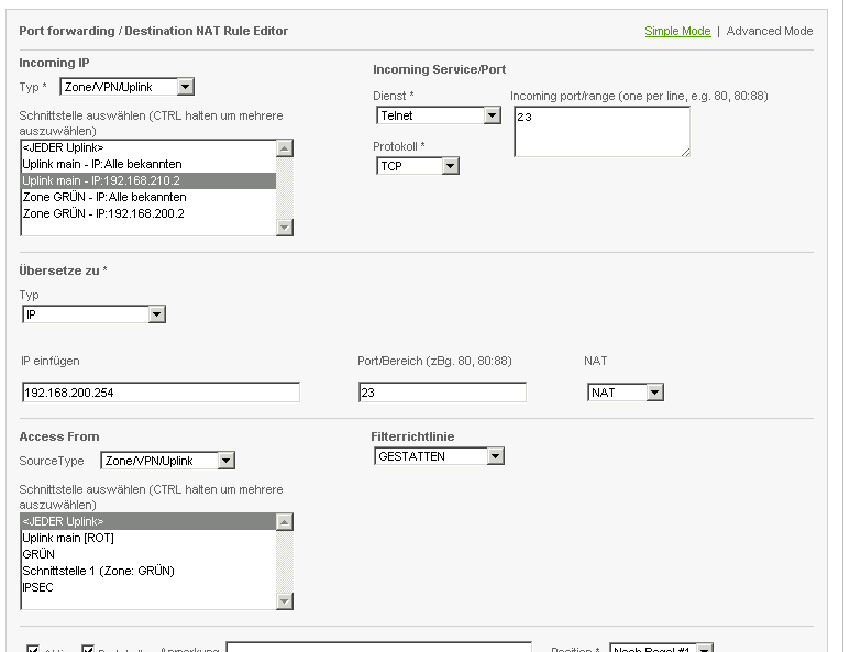

    • 15. April 2010 um 12:23
    Das ich das umschalten kann liegt sicher daran das ich die efw 2.3 Appliance habe in der Version 2.3.1 in der 2.3 war das nämlich noch genau so. mich wundert das gerade auch.
    Übersetzung zu bleibt auf IP stehen,
    also Ports weiterleiten in der 2.3 ist echt grauenhaft ... in der 2.2 klicken tippen klicken fertig.
    Mit diesen Settings klappt das bei mir zumindest mit Port 23 Telnet auf einen Switch
    wobei wie gesagt einige Menüs bei der Community nicht sind.
      • 13,63 kB
      • 773 × 593
