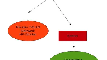

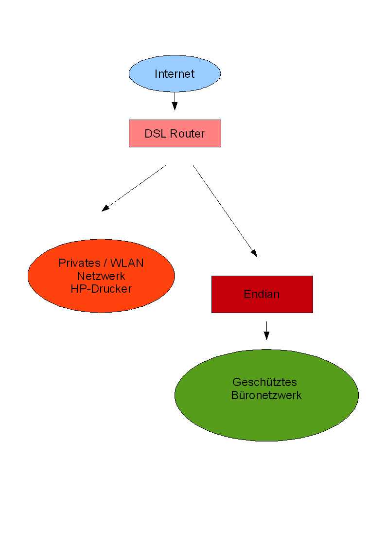

    Drucker steht im Netzwerk vor Endian
    Situation: Bild
      • 24,16 kB
      • 794 × 1.123
