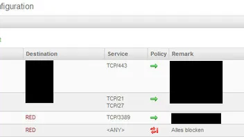

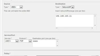

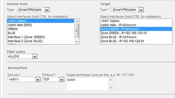

    Hi Leute,
    Ich hatte eine efw installiert, leider ist mir diese mitsammt Festplatte abgeraucht.
    Also neuer PC, neu installiert, alles schön und gut - außer beim Port-Forwarding hängt es.
    Ich kriege das ums verrecken nicht hin, obwohl ich noch weiß, dass es in der vorherigen Installation auf Anhieb geklappt hat und ich daher nicht verstehe warum das nicht will :(
    Ich habe mal meine Config dafür angehängt in der Hoffnung, dass ich einfach nur einen blöden Fehler gemacht habe.
    Ich habe bei den Dateien 1 und 2 alle Kombis durchprobiert (1, 2, 1 und 2), da mir nicht ganz klar ist wo genau der Unterschied ist.
    Ich hoffe ihr seht meinen Fehler.
    Danke schonmal!

    Hallo Hunv,
    kann es sein das du vorher die Version 2.2 der efw im Einsatz hattest ? In der Version 2.3 sind nämlich eine ganze Menge Fehler drin.
    Bild 2 sieht doch ganz gut aus, damit sollte es eigentlich klappen.
