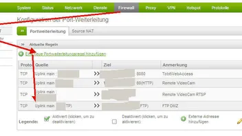

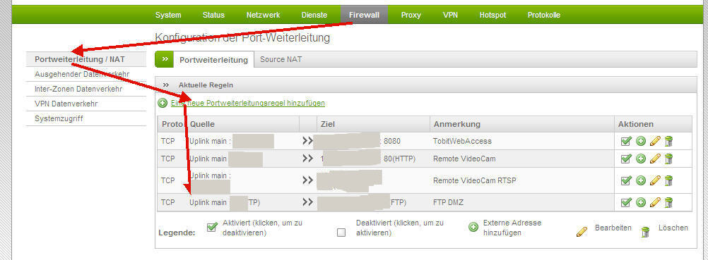

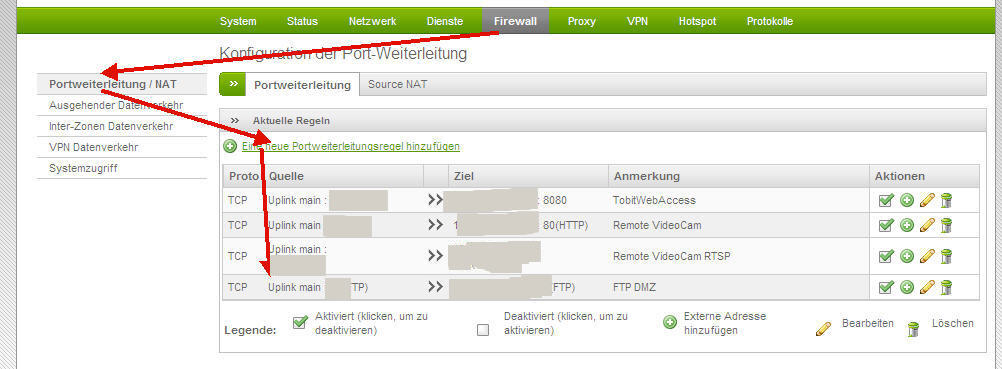

    von wo soll er erreichbar sein?
    ROT?
    dann siehe screenshot

    An was dachtest den du wo das sein kann?
    Verstehe deine "schmerzen" nicht ....
    • 1. Oktober 2009 um 14:38
    • #25
    Genau: Firewall, Portweiterleitung / NAT, Neue Regel, von main nach Port 80.
    P.s. das war schon immer unter Portforwarding.

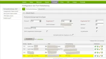

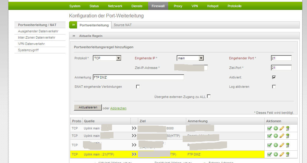

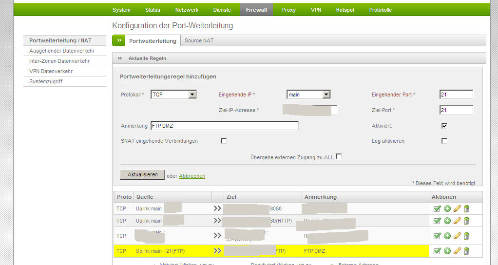

    So, glaubts oder nicht: Es geht jetzt. Mit 2.3rc1. Ich habe die in meinem Frust erneut installiert, das Backup Backup sein lassen und alles neu konfiguriert, Buff, alles geht. Und unter Firewall -> Portforwarding findet sich jetzt ein Reiter "Incoming routed traffic" der *genau* *das* macht was ich will: Freigabe von gesamten Diensten/Dienstgruppen von ROT eingehend an ORANGE etc...
