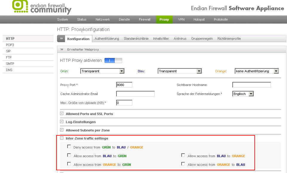

    • 30. September 2009 um 13:43
    Was ist hier eingetragen?
      • 78,63 kB
      • 961 × 579

    Jetzt hab ich den Proxy eingeschaltet. jetzt erscheint folgende Meldung:
    FEHLER
    Der angeforderte URL konnte nicht geholt werden
    Während des Versuches, den URL
    http://www.atxxxxxxx.xx/
    zu laden, trat der folgende Fehler auf:
    Die Anfrage kann zur Zeit nicht weitergeleitet werden
    Diese Anfrage konnte nicht zum WWW-Server oder einem
    Parent-Cache weitergeleitet werden. Der wahrscheinlichste Grund für diesen Fehler ist:
    Der Cache-Administrator erlaubt nicht, daß dieser Server
    direkte Verbindungen zu WWW-Servern aufbaut, und
    alle konfigurierten Parent-Caches sind zur Zeit nicht erreichbar.
    Ihr Cache Administrator ist webmaster.
