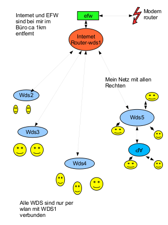

    Was hältst du von ipcop?
    Wenn mein modem router PPPOE pass through hat kann ich die Internet-verbindung dann von der efw machen lassen?
    Und wenn ich bei meinem dd-wrt router die efw als dhcp server angebe müsste das auch gehen oder?
    Zum besseren Verständnis hab ich mal ne Zeichnung gemacht.
      • 35,95 kB
      • 332 × 445
    • 19. September 2009 um 17:37
    ich wieß nicht ob es mittlerweile fürden IPCOP ein Addon gibt mit dem sich Gruppenregeln erstellen lassen.
    IPCOP hat den Vorteil das die Hardwareanforderungen geringer sind, großer Nachteil ist aber das wenn irgendwas schief geht
    oder man auf andere Hardware umzieht muß alles neu machen muss.
    Bei der Endian macht man eine Sicherung, installiert neu (egal auf welchem Rechner ) spielt die Sicherung ein und fertig.
    Das sollte gehen, dann können sich aber immer noch alle mit dem W-Lan verbinden ohne durch die Endian zu müssen (Internes Netz – Endian – W-Lan Router )
    Und wenn ich bei meinem dd-wrt router die efw als dhcp- server angebe müsste das auch gehen oder?
    Ich weiß nicht was du da für eine DD-WRT Firmware drauf hast, deshalb weiß ich auch nicht was der Router kann.
    Du musst bei deinem Router keinen DHCP angen. So wie ich deine Zeichnung verstehe oder auch nicht sieht es so aus Internet – Modem - efw – Router,
    also Roteschnittstelle bekommt IP vom Provider, Grüneschnittstelle = Feste IP, Router = Feste Ip (Gleicher Bereich wie Grüneschnittstelle) fertig.
  • jens-fuerte
    6
    • 20. September 2009 um 08:53
    Der modemrouter wird nur als modem benutzt wlan is aus.
    Mein netz müste jetzt wie folgt aussehen: alle Router im WDS brauchen eine feste IP, das grüne interface von der efw natürlich auch.
    Dann muss die efw der dhcp server sein und vergibt ips an die clienten.
    Das hört sich logisch an.
    Kann ich dann bestimmt Rechner (meine) am proxy vorbei leiten zb. an hand der mac adresse?
    Schon mal vielen dank und schöne Grüße aus Fuerteventura
    Jens
    • 20. September 2009 um 10:58
    wenn dein Modem- Router nur als Modem läuft macht die efw die Einwahl, also Rotes Netz (Extern) auf PPPoE stellen, deine Zugangsdaten vom Provider eintragen. Grüne- Schnittstelle auf DHCP, damit gibt sie deinem W-Lan Router eine IP (muss ein anderes Subnetz wie hinter deinen Router,
    sonst kann der nicht Routen). Wenn das mit den Gruppenregeln nicht klappt brauchst du auch keine festen IP Adressen, alle Rechner im Netz kriegen jetzt ihre IP von deinem W-Lan Router. Jetzt musst du aber noch die Ports für die IP- Telefonie auf der Endian einrichten.
    Einfacher wäre es mit einem Wireless Access Point: W-Lan Router macht die Einwahl so wie jetzt auch. W-Lan ausschalten, die efw bekommt eine IP-Adresse vom Router (Rote-Schnittstell), Grüne- Schnittstelle auf DHCP stellen, Wireless Access Point an die Grüne- Schnittstelle, jetzt kannst du auch mal die efw runterfahren so das keiner surfen kann du aber immer noch Telefonieren kannst.
