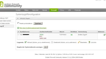

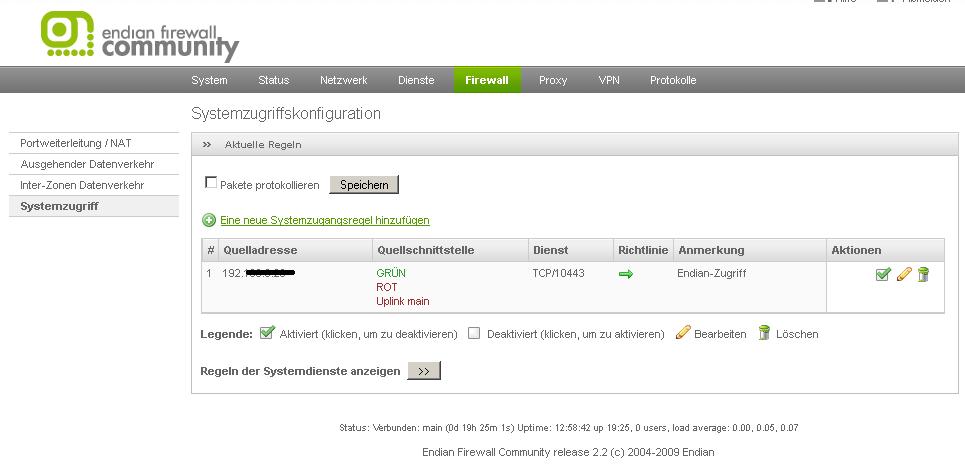

    Hallo ffischer,
    Bei mir sieht das jetzt so aus:
      • 49,43 kB
      • 965 × 465
    • 9. September 2009 um 13:04
    Klick mal auf "Regeln der Systemdienste anzeigen" da stehts drin.
    Warum auch immer man das was dort steht nicht abstellen kann.
    • 9. September 2009 um 13:07
    Auch du Schei…. Das habe ich bis jetzt noch nicht gesehen.
    • 9. September 2009 um 13:10
