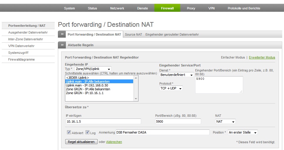

    • 13. Juni 2019 um 11:25
    Hallo, wenn du im Log siehst " PORTFWACCESS:ALLOW " dann geht das Paket durch, also es passt alles.
    Es muss an deinem Rechner liegen.
    Grüße Sabine
    So sieht es bei mir aus.
