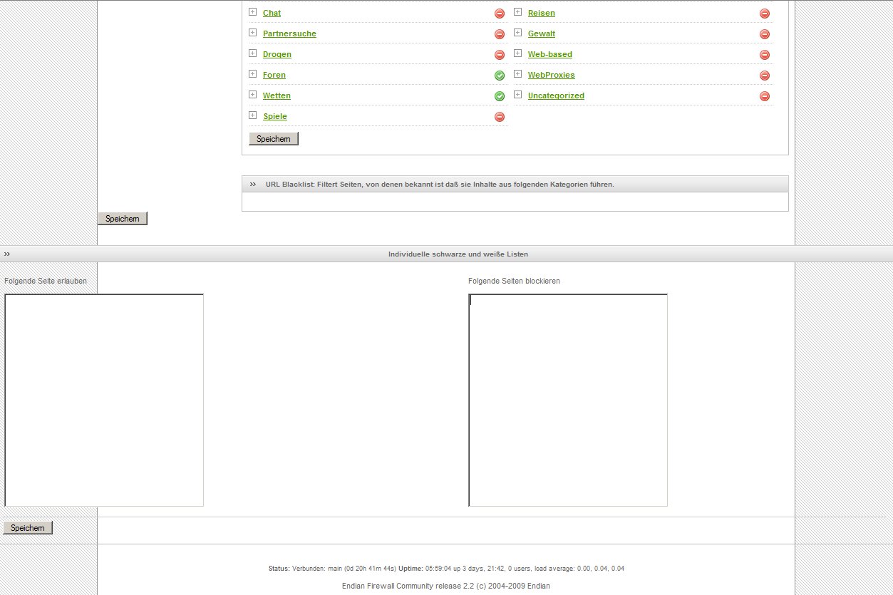

    Ich habe seit ungefähr seit 1 Woche mit der darstellung meiner Filter (dansguardian.cgi) siehe bild
    Leider habe ich es nicht wieder Richten können, hat einer von euch eine Idee, ein austausch der Datei hat nichts gebracht. :(
    Lg murmel

    Moin murmel,
    erstmal, ein schönes Bild hast du da!
    Das einfachste und schnellste ist immer noch eine Neuinstallation, Sicherung einspielen eventuell Netzwerkkarten neu zuweisen, fertig.
    Dauert höchstens eine Stunde und ist auf jeden Fall schneller als rum zu suchen.

    Sicher wäre das die leichte Lösung, aber ich möchte nur gerne wissen was da schief glaufen ist ;) das ist nehmlich schon das 3 mal das sowas passiert ist.

    OK,
    war ja nur ein Vorschlag, ich kenne das nämlich, habe auch schon Stunden und Tage gesucht und dann einfach Neu installiert. Das war einfach schneller.
    • 12. August 2009 um 07:31
    hast du irgend was gemacht?
    cgi verändert?
    irgend was am html bearbeitet?
    sieht das in einem anderen alternativ Browser auch so komisch aus?
    schick mir doch mal das HTML Quellcode wenn du den Fehler bei dir hast.

    Nicht falsch versteh ;) ich bin halt nur wer der gerne dem Grund des Probleme auf die Spur kommt.
    cgi verändert?
    Nein ich habe nichts gemacht :D
    Nein auch das CGI nicht angefasst außer es mal per Backup zurück gespielt
    und zu den letzten beiden Frage, nein html nicht verändert und im Opera IE sieht das gleich aus ;)
    Der Code folgt jetzt.
