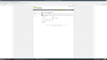

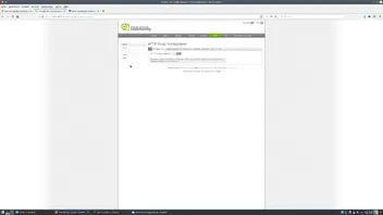

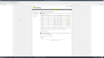

    • 21. November 2018 um 15:46
    Mach doch mal n Screenshot vom den EFW Einstellunge POP und Proxy
    user und ips und co kannst ja unkenntlich machen.
    denke mal SMTP Proxy ist vll auf Transparent .. der müsste in deinem Fall "aus " sein
  • Keruskerfuerst
    37
    • 21. November 2018 um 16:07
    Ok.
    Screenshot von POP und Proxy.

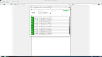

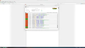

    • 21. November 2018 um 22:13
    Es geht:
    Surfen per HTTP und HTTPS geht ohne Probleme.
    Abrufen der Emails auch.
    Hier noch der Screenshot, wenn Thunderbird Email herunterlädt.

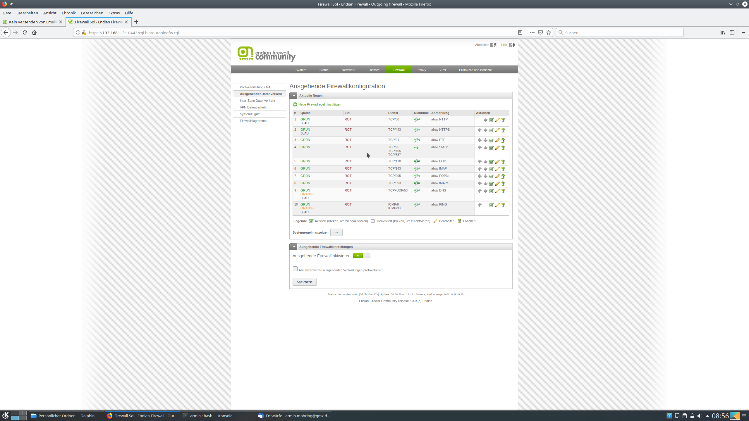

    • 22. November 2018 um 07:56
    geht das Versenden immer noch nicht ?
    Zeig uns mal die Firewall Einstellungen ausgehend.
  • Keruskerfuerst
    37
    • 22. November 2018 um 08:37
    Jetzt noch Firewall Regeln ausgehend:
      • 293,2 kB
      • 2.560 × 1.440
    • 22. November 2018 um 08:51
    gut. das schaut mal "ok" aus.
    Ausgehend versenden geht aber immer noch nicht?
    Gibt der Thunderbird einen Fehler aus ? (SMTP Proxy ist aus?)
