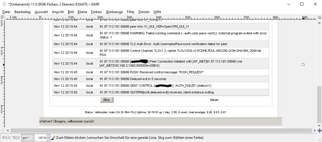

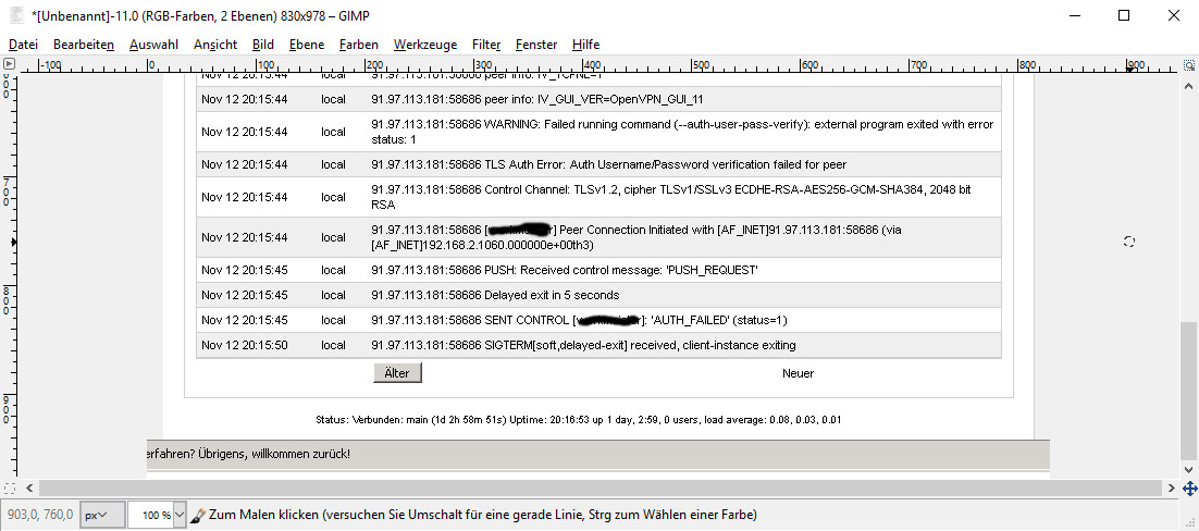

    Serverseitig ist folgende Meldung zu sehen:
    Selbst mehrere neu angelegte User konnten sich nicht anmelden mit exakt den gleichen Meldungen.

    Hab was gefunden bei dir aus dem Screenshot:
    external program exited with error

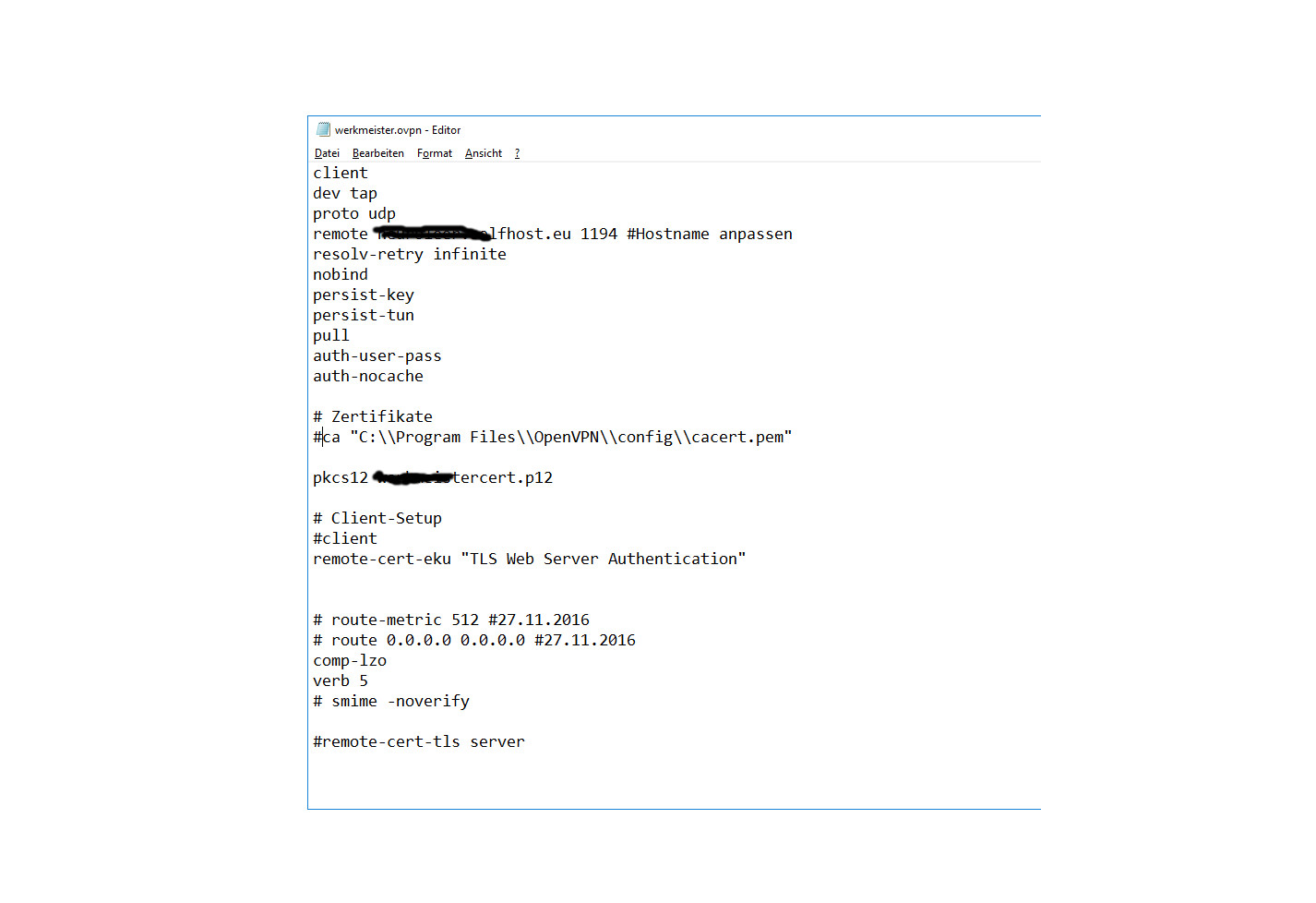

    • November 14, 2018 at 2:21 PM

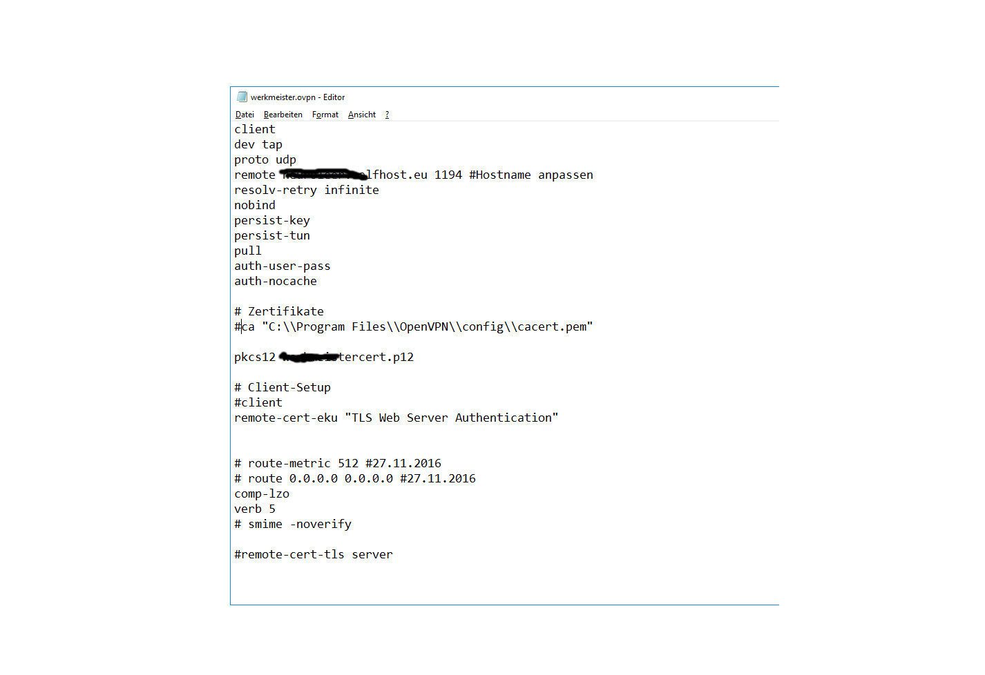

    OK das ist nun aber das Client CFG
    jetzt bitte noch die Server Config

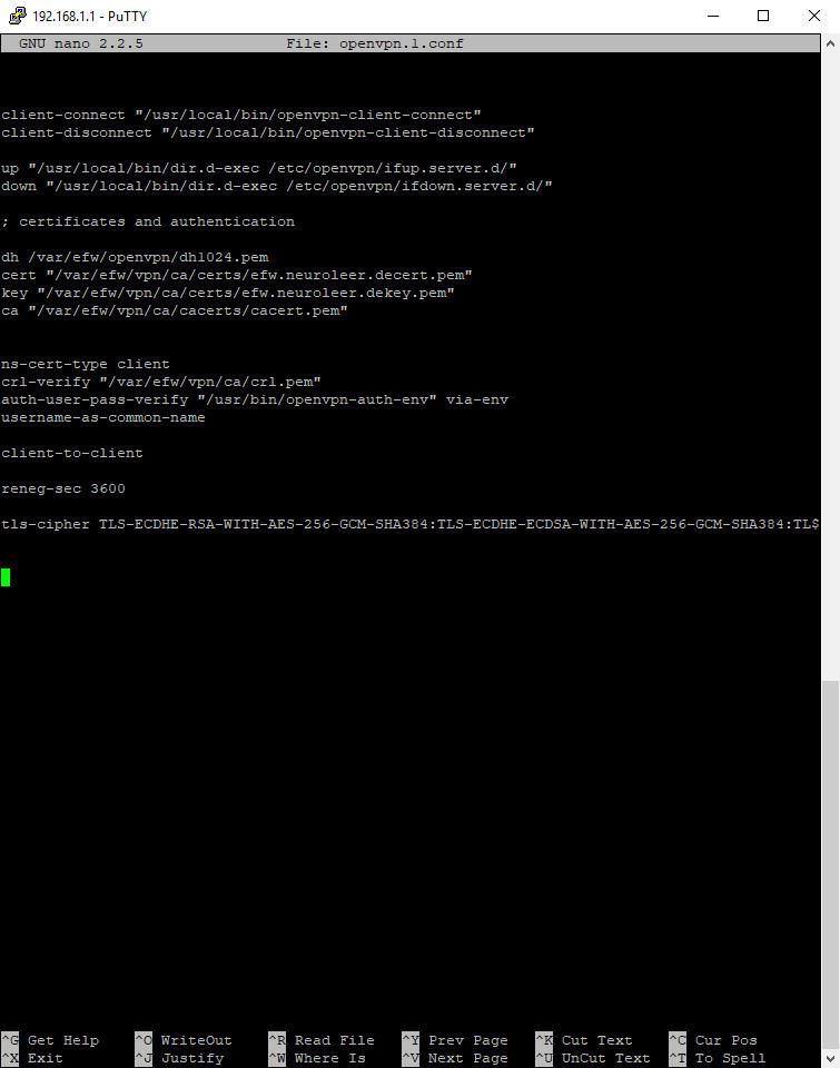

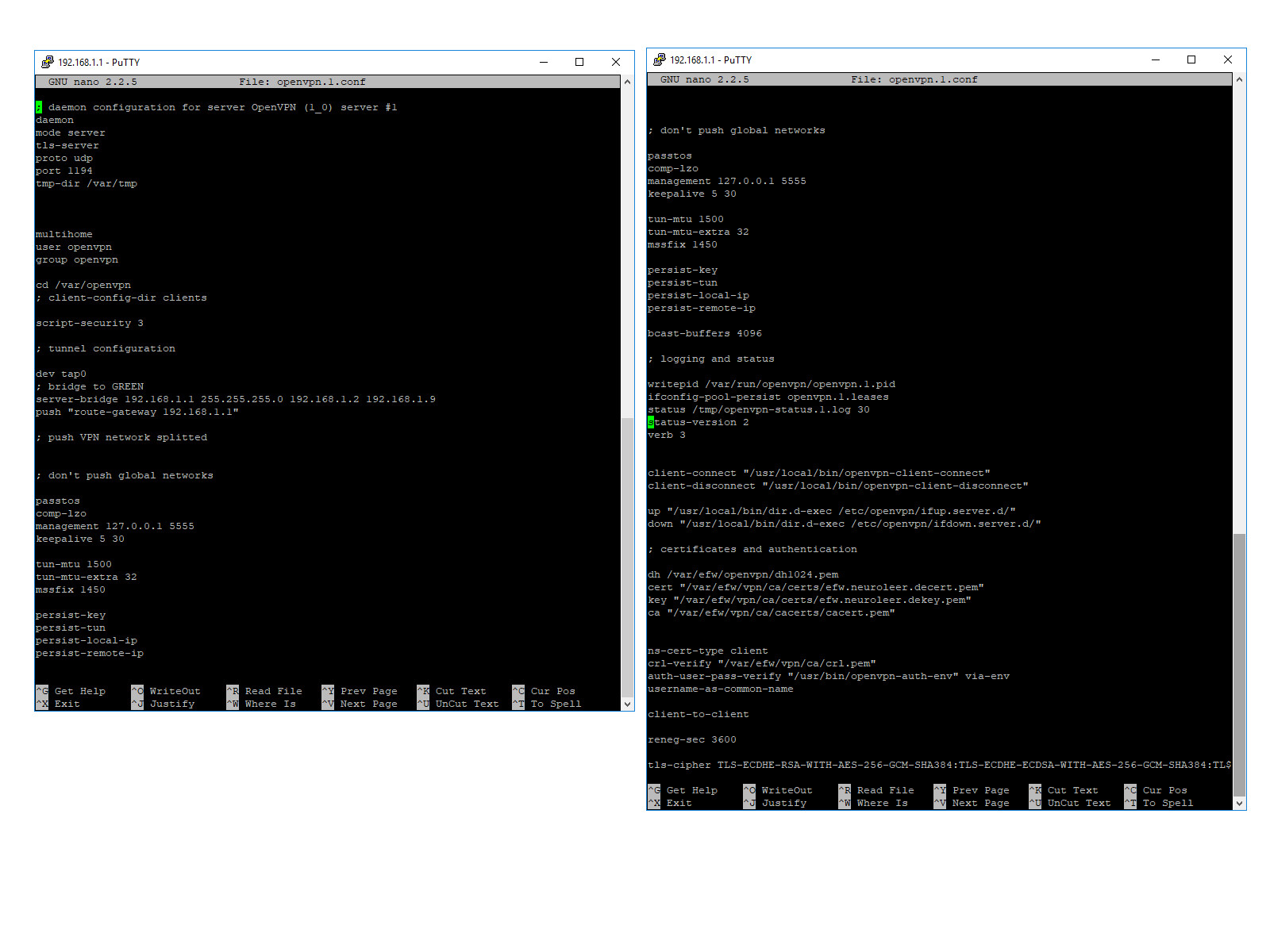

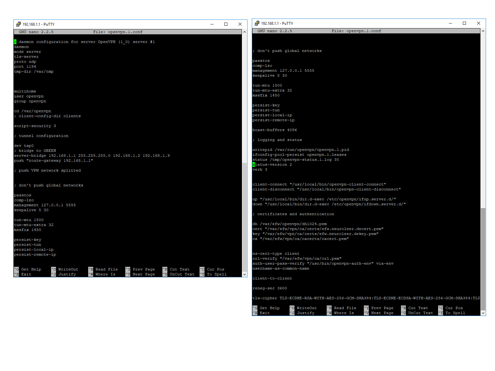

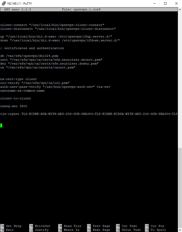

  • olaf_d
    • November 14, 2018 at 2:42 PM
    Ich hoffe ich hab die richtige erwischt
      • 261.22 kB
      • 1,600 × 1,200
      • 128.42 kB
      • 755 × 960
    Articles
    2,415
    • November 14, 2018 at 3:20 PM
    ok schaut mal unauffällig aus
    Prüf bitte ob /usr/bin/openvpn-auth-env vorhanden ist openvpn-auth-env ist bereits die "bin/exe"
    /var/tmp als Verzeichniss gibt es auch?
    Du kannst auch versuchen, verbose 5 einzuschalten und dann log er alles was möglich ist
    und das Log dann mal posten wenn sich jemand Authen will.
    geht beim Client auch verbose 5.
    Musst den VPN Server aber von hand neustarten nicht via Console, sonst musst du eventuell die openvpn tmpl Datei vorher bearbeiten
