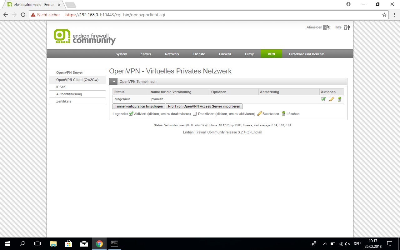

    Ich möchte gerne meinen internen Traffic über IPVanish absichern und habe hierzu den OpenVPN Client configuriert. Es wird zwar die Verbindung zu IPVanish aufgebaut, doch leider bekomme ich den Traffic des grünen Netzes nicht darüber geleitet.

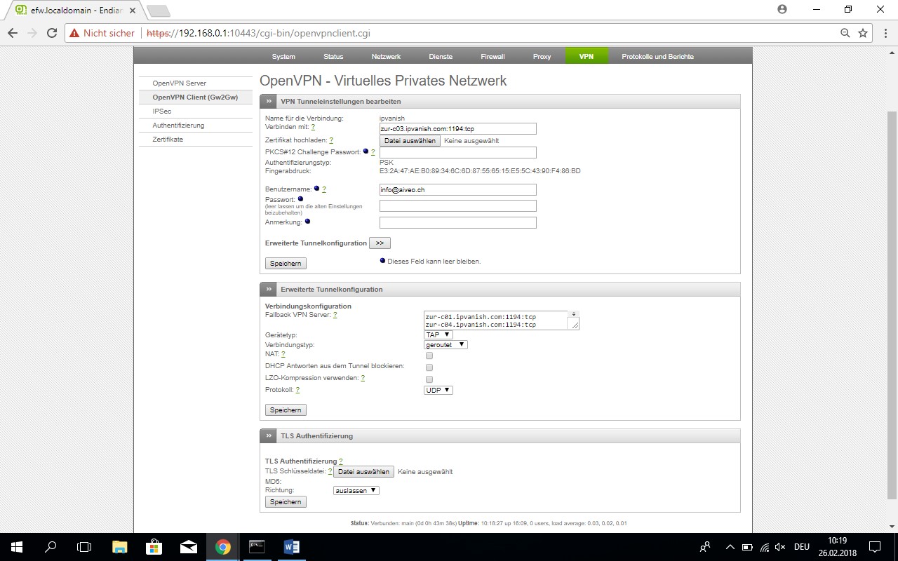

    - VPN Client aktiv und aufgebaut (config als Screenshot)

    wie schauen denn deine Routen aus?
    Es muss ja alles was "raus-ins-internet-soll" auf das GW der Gegenseite vom VPN stehen muss.
    Sonst wird da da ja nix hingeschickt.

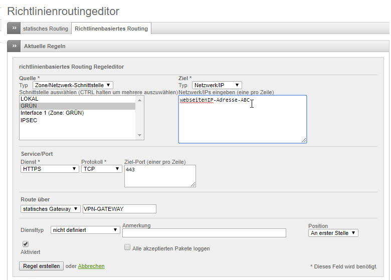

    eine frage habe ich jedoch noch, zurzeit wird jetzt der ganze verkehr von grün aufs VPN geleitet. hast du evtl. eine ahnung wie ich es hinbekommen könnte, dass nur eine bestimmte IP von Grün übers VPN geleitet wird und der rest von grün ganz normal zu rot?
    Das wäre dann die perfekte konfig für mich... leider habe ich es bislang nicht hinbekommen und wäre um unterstützung sehr dankbar.
    beste grüsse
    Acidnet
    • 27. Februar 2018 um 07:18
    Hallo Acident,
    Afaik nein.

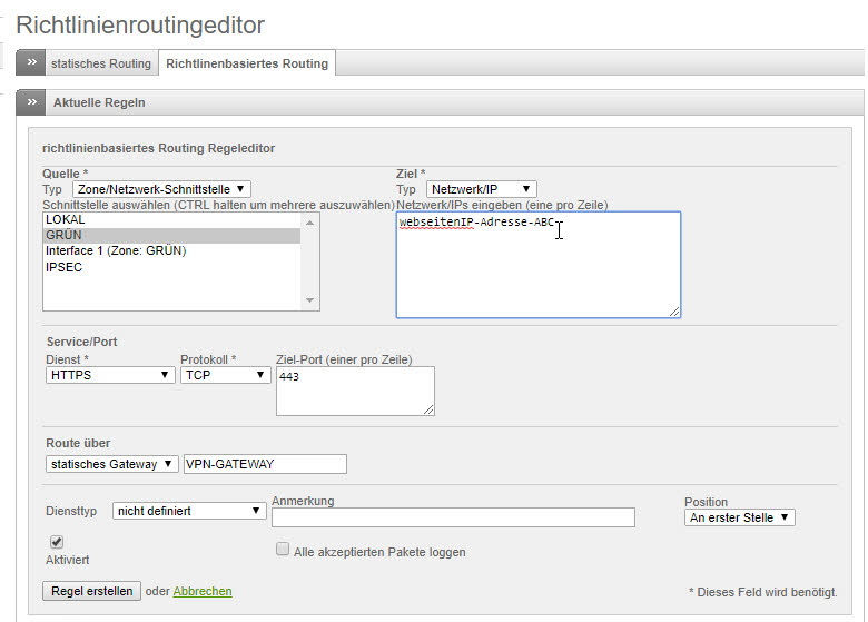

    Du kannst sagen das HTTP über VPN geht HTTPs aber nicht
    oder FTP über VPN und der Rest ohne VPN.
    Das geht mit dem PolicyBase Routing.
    Du kannst aber nicht sagen... Webseite a,b,c,d über VPN und alles andere normal ohne VPN.
    • 27. Februar 2018 um 07:19
    dann muss aber die Default Route raus, denn ich glaube aktuell wird dann alles übers VPN geschickt.
    Danach muss wie Wolfili geschrieben, PolicyRouting rein HTTP und HTTPs VPN rest normal.
    So kannst du es mal versuchen. ist aber ungetestet.
    Dazu müsstest von jeder Webseite die IP eintragen, wenn sich der DNS Eintrag aber ändert geht es nicht mehr.

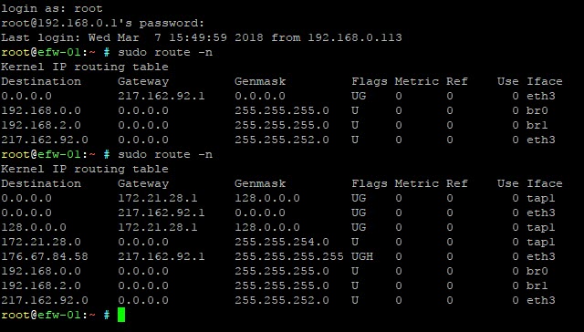

    Hi Leute
    Leider bekomme ich es nur im TUN mode zu laufen, dann jedoch mit nur 10 - 15 Mbit.
    Beim TAP Modus, geroutet und NAT wird die Verbindung aufgebaut, jedoch kann ich nicht mehr ins Netz. den VPN Server Pingen geht, aber Surfen geht nicht mehr.

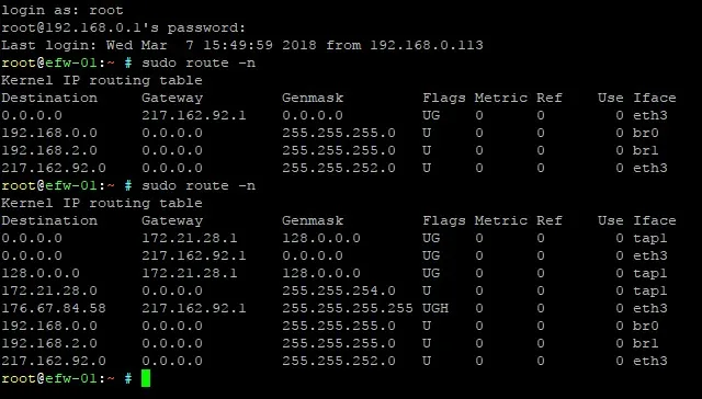

    Meine Routen sehen wie folgt aus, zuerst ohne aktives Cleint VPN, dann mit:
    Könnt ihr mir sagen woran das liegen könnte? Steh hier echt auf dem Schlauch....
    wäre wirklich sehr sehr dankbar! :)
    Firewall von Grün nach Rot alles offen...
    Keine zusätzlichen Routen oder Routenbasiertes Routing aktiviert.

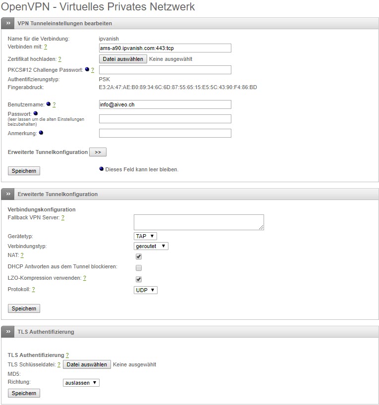

    Konfig OpenVPN Client Endian:
    Beste Grüsse
    Acidnet
    2 Mal editiert, zuletzt von Acidnet (7. März 2018 um 16:14)
    • 8. März 2018 um 07:17
    was ich so seh bzw lese:
    Sobald der Tunnel offen ist müsste das doch dann GRÜN nach OPENVPN sein oder nicht ?
  • Acidnet
    • 8. März 2018 um 22:55
    hi
    ja das schon, aber ich kann die Regeln erstellen wie ich will, es geht trotzdem nicht.
    Wenn ich versuche zu surfen, kommt :DNS Lookup for "blick.ch" failed. System.Net.Sockets.SocketException Der angegebene Host ist unbekannt
    Irgendwie wird geblockt.
    - ausgehender Verkehr alles offen
    - VPN Datenverkehr alles erlaubt.
    Trotzdem geht es nicht.
    Weiss echt nicht wo ich noch suchen soll. Das muss doch gehen..!??
    Gruss
    Acidnet
    • 9. März 2018 um 07:56
    Guten Morgen,
    wer ist den dein DNS ?
    Was gibt nslookup
    kannst du direkt auflösen am PC
    oder an der EFW an der Console
    Wer ist der DNS Server ..
