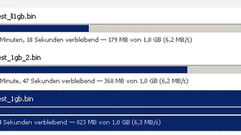

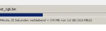

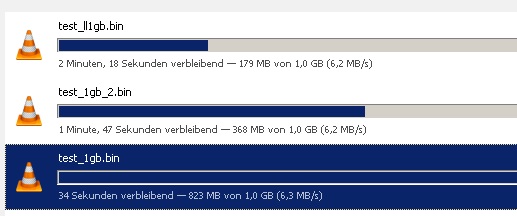

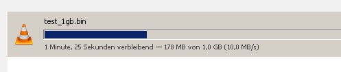

    • 18. Juni 2015 um 11:48
    Moin, da ist auch ENDE . . :nerv: . .ich habe noch nie mehr Durchsatz gesehen . . . obwohl der Prozessor vor sich hin dümpelt . . . . ich nehme an das das routen einfach zeit braucht . . .
