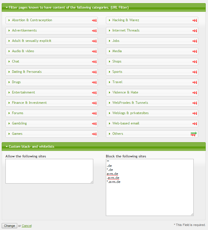

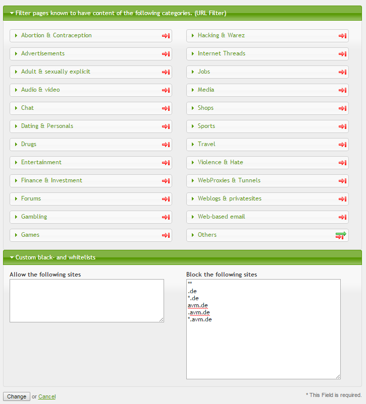

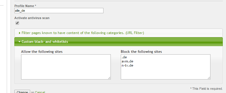

    OK - wenn ich statt ** alle TOP-Level Domänen eintragen muss, wäre das auch in Ordnung. Leider funktioniert es irgendwie nicht.
    Zwischenzeitlich ist der Proxy non-transparent, um auch https:// Seiten zu blocken. Ich habe ein Web-Filter erstellt (siehe Anhang) und der Access-Policy zugeordnet, in deren Gruppe mein Test-User Mitglied ist.
    Der URL-Filter funktioniert, jedoch kann ich nach wie vor http://www.avm.de aufrufen
    (ich hab nichts gegen avm, im Gegenteil, aber ich nehme die gern zum Testen ;)
    Danke und Gruß
    Jan

    Hallo, mit „ avm.de „ sollte die Seite gesperrt sein !
    Hast du den Webfilter auch unter den Zugriffsrichtlinien deiner AD Gruppe zugeteilt ?
    Hast du die Seite auch als ein User der AD Gruppe aufgerufen ?

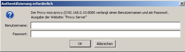

    • 8. Juni 2015 um 12:03
    Also, der Proxy steht auf Nicht Transparent ?
    Der port 80 und 443 auf der Firewall ist geschlossen ?
    Die IP der internen Netzwerkkarte der Endian und den Port des Proxy Servers hast du im Browser eingetragen ?
    Dann sollte das Anmelde Fenster auf gehen . . . dann gibt's du den User und das Passwort ein . .. und dann sollte die AVM Seite gesperrt sein.

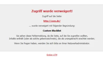

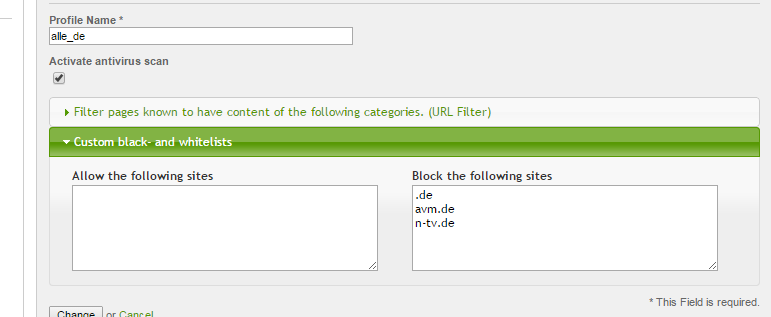

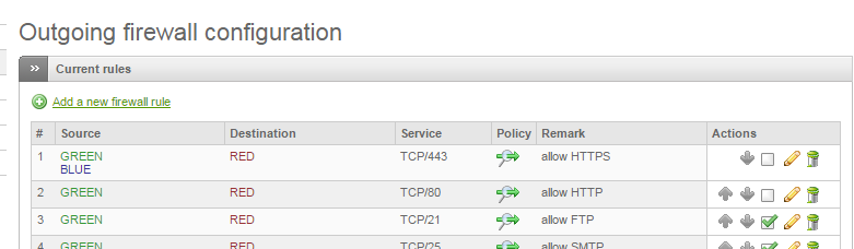

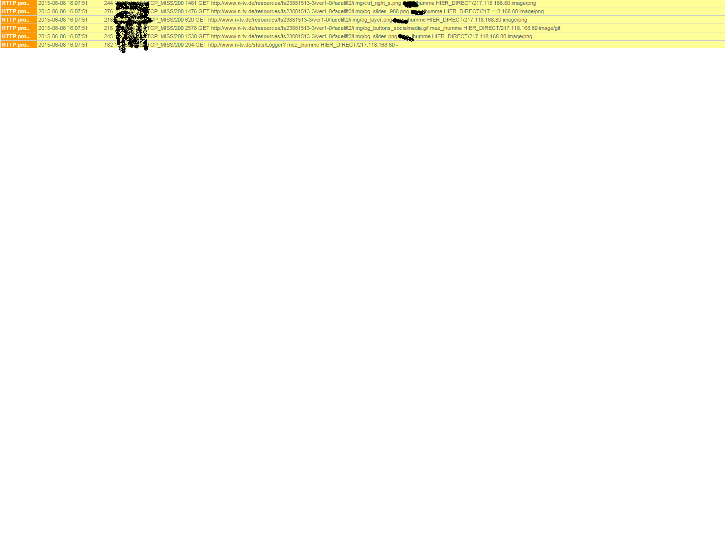

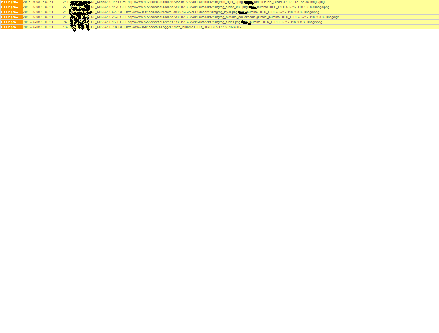

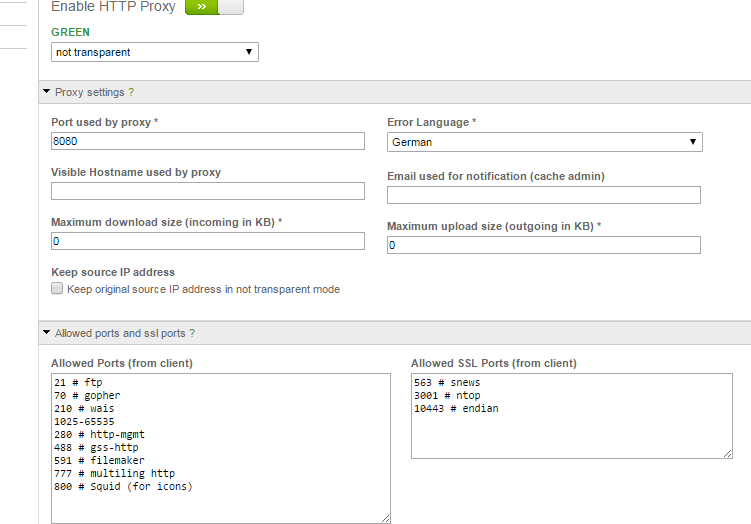

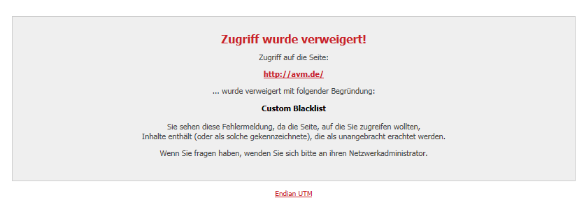

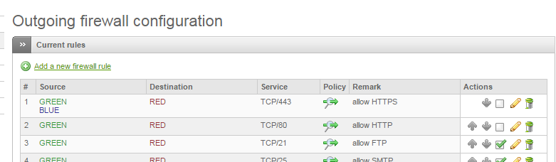

    es wird im abenteuerlicher:
    der proxy steht auf nicht tranpartent und die HTTP und HTTS Ports sind in der Proxy Config und in der Firewall entfernt.
    Zwischenzeitlich habe ich alle Profile gelöscht und ein Neues erstellt.
    http://www.avm.de wird richtig mit Verweis auf die Custom Blacklist gesperrt.
    Ebenso funktioniert der URL_Filter
    Alle anderen de Seiten , auch n-tv.de gehen nach wie vor:
    Hast du noch ein Idee?
    Gruß Jan

    • 9. Juni 2015 um 09:27
    Moin, die Top Level Domains lassen sich wirklich nicht mehr spreen . . . . :nerv::nerv: . . . habe alles versucht . . . sollte sogar laut Endian Handbuch mit zwei Sternen in der Blacklist gehen ( ** )
    Versuche mal auf n.tv.de ohne Benutzerauthentifizierung aber mit deinem Filter zugehen . .
