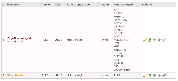

    Screenshot der Config:
    Auf Grün nicht Transparent
    Proxy Eingetragen im Firefox
    Habe im Test noch MimeType image/.* hinzugefügt um zu sehen ob überhaupt was gesperrt wird. ja tut es :)

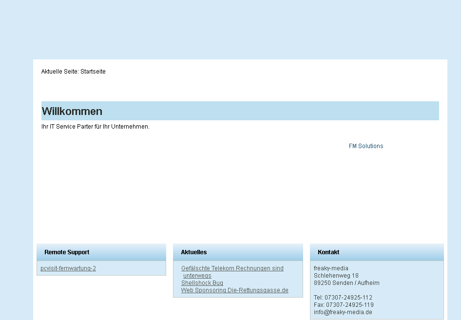

    Screenshot Zeigt Aufrufen der Seite mit Blockierter Mime image

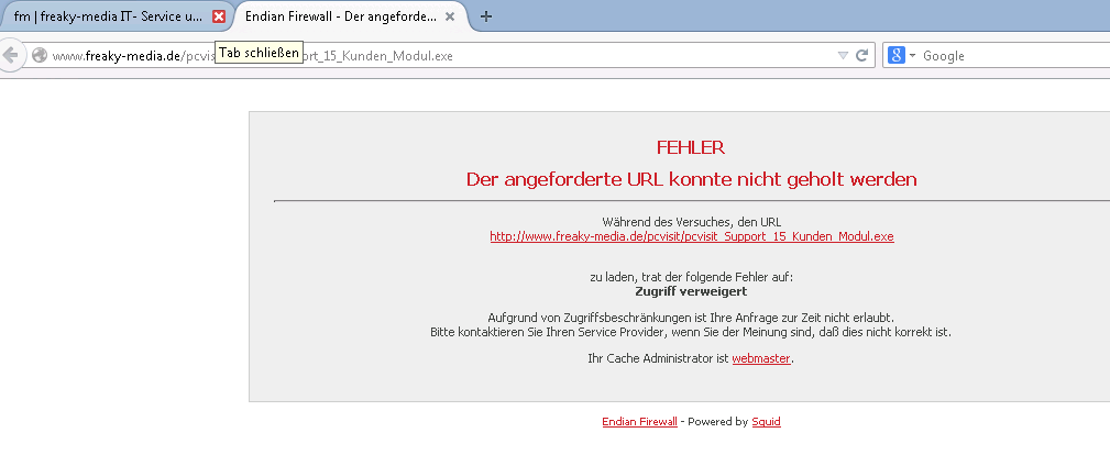

    Nächstes Screenshot zeigt Blockierte Exe ....
