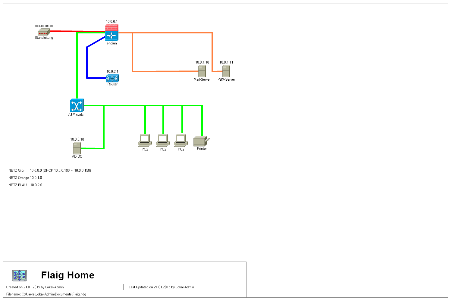

    ich befasse mich seit ca einer Woche intensiv mit Endian.
    meine Infrastruktur ist ungefähr so:
    Jetzt möchte ich den Mailserver 10.0.1.10 in der AD vom Server 10.0.0.10 anmelden. Die Firewalls habe ich grundsätzlich mal ausgeschaltet. Das Ich die einzelnen Ports später freigeben muss ist mir klar. Aber ich möchte einfach mal ein Ping von 10.0.0.10 zu 10.0.1.10 schaffen. Wie muss ich das Routing konfigurieren. Habe schon fas alles ausprobiert. Aber der Richtige weg ist mir noch nicht durch den Kopf.
    Ich hoffe Ihr könnt mir helfen. :?::?:
    Besten Dank und Liebe Grüsse

    Hallo, hast du schon eine Firewall Regel unter „ Ausgehender Datenverkehr „ von Grün nach Orange ( ICMP ) gemacht ?

    Ja, wie gesagt habe auch schon die Firewall's intern und extern ausgeschaltet kommt trotzdem nichts an.

    Moin, von Grün nach Rot sollte der Ping gehen . . .
    Hast du eine Firewall Regel unter " Inter-Zone Datenverkehr " gemacht ?
    Was sagen die Firewall Logs beim Pingen ?
    Stimmen die Einstellungen für die Standard Gateways auf den Servern ?
