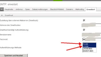

    Hallo, Port 25/110/995 sind ok.
    leider finde ich in den logfiles nichts was mir helfen könnte
    Auch diese Version brachte nix.
    http://board.protecus.de/download.php?i…g_Smarthost.jpg
    Sobald ich das e-mail aufstarte, bzw. es sich mit den mail-server verbinden will
    hagelt es Fehler-Meldungen
    Keine Verbindung zu Rechner mail.buster.com
    thx & Gruss

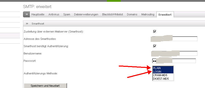

    • 24. Juli 2009 um 07:37
    also ich hab das gerade mal bei mir probiert.
    Was hast du beim Client an Server POP/SMTP angegeben?
    Gegenüber deinem Screenshot Seite 1 hab ich noch "Plain" mit angegeben.
    Erhalte keine Fehler.
      • 34,25 kB
      • 811 × 349
