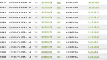

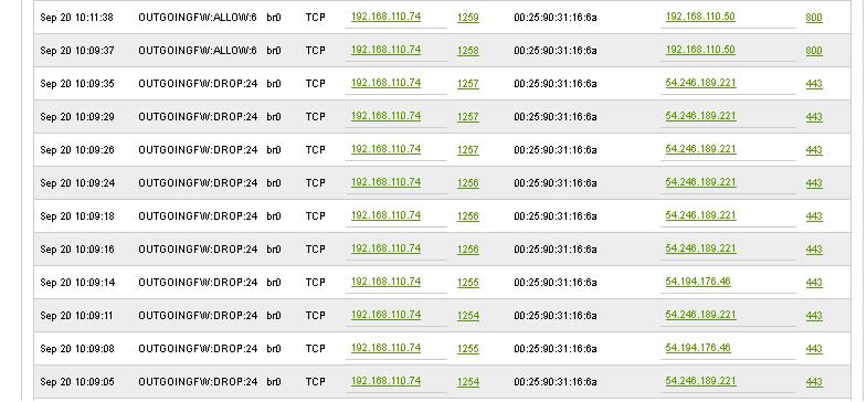

    • 20. September 2014 um 10:52
    Was macht die Firewall um das zu verhindern?
    Wie /Wo kann ich das sehen ?? Ich brauche was zum "Anfassen" um es zu verstehen.
    Ein Trojaner geht in 99 % der fälle über High Ports ( 1024 bis 65535 ) raus, die sind aber zu !
    Wenn du über den Proxy surfst und sonst keine spezialen Programme die eigene Ports brauchen benutzt, hast du auch nur den Proxy Port auf . . .
    Ports von Trojanern:
    http://trojaner-und-sicherheit.de/tcp_ip_und_int…janer_ports.htm
    Und was passiert wenn der Trojaner einen allgemeinen (meist offenen) Port benutzt? Kann die Firewall das erkennen?
    Du kannst in den Firewall Regeln definieren das der ausgehende Datenverkehr für jeden Port mitprotokolliert wird.
    Das heißt wenn kein du am Rechner nichts machst und schaust dir die Logs an und da geht ständig was raus . . . hast du ein Problem . . .

  • Lyanna Tagaryen
    • 20. September 2014 um 20:09
    Hallo Sabine
    Nach Deinem Link gibt es ein paar Trojaner die den Port 80 21 u 25 nutzen
    Ich befinde mich jetzt bei Endian in der Einstellung.
    nun bin ich mal auf "Proxy"in der Menüleiste gegangen und haben erstmal HTTP Proxa aktiviert.
    Bei den erlaubten Port sind u.a. 1025 - 65535 zu sehen. Ist das OK ??
    Bei der Log-Einstellung habe ich "Ausgehende Verbindungen protokollieren" angeklickt.
    Das ganze dann gespeichert.
    Nun habe ich in den Protokollen auch OUTGOINGFW:ALLOW:1 ...
    weiter unten ist ein BADTCP:DROP TCP ..... 52620
    Was bedeutet das?
    Was meintest du mit "Wenn du mit dem Proxy surfst ..."?
    Ist diese HTTP - Proxy Aktivierung das, was Du meinst?
    Endian ist für einen Anfänger doch sehr umfangreich
    Aber ich bin gewillt, noch was zu lernen bevor ich in die Kiste springe.
    GrußLyanna
