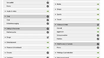

    Das mit dem Content-Filter ist so eine Sache . . . . eine Kategorie ausgewählt und plötzlich geht keine Seite mehr . . . man bekommt dann aber eine Meldung von Proxy Server im Browser . .
    Sehen die nur eine leere Seite ? Oder bekommen die eine Meldung ?
    So sieht das bei mir aus:
      • 261,19 kB
      • 725 × 946

    Als der Content-Filter noch ohne ICAP Error konfigurierbar war, kamen bei Seiten welche Inhalte der ausgewählten Kategorien beinhaltete die Sperrseite der Endian mit dem entsprechenden Hinweis, das die Seite auf Grund des Filters blockiert wurde. Das war ja soweit auch alles richtig! Nur kam es eben beiläufig oft zu den leeren Seiten wie ich eingangs beschrieben habe.
    Finde den Content-Filter aber ohnehin recht dürftig, da er aus meiner Sicht nicht so oft richtig mit seiner Einstufung der Seite liegt. :)
