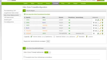

    Hallo Community,
    ich habe eine Verständnisfrage zur Endian UTM Mini, speziell dem Inter-Zone Datenverkehr.
    Wir haben einen Terminalserver, welcher in der DMZ (ORANGE) steht.
    Das interne LAN (GRÜN) erreicht die DMZ. Von der DMZ soll das interne LAN (GRÜN) nicht erreichbar sein (nur ausgewählte Ports/Dienste).
    Soweit so gut.
    In der Endian ist beim "Inter-Zone Datenverkehr" von GREEN>ORANGE alles offen, von ORANGE>GREEN hingegen nur ein Port (5769)
    Vom Terminalserver erreicht man nun auch keine Server/Clients/etc. im LAN. Das passt soweit.
    Nun sind an der Endian unter Netzwerk-Schnittstellen an LAN3+LAN4 jeweils FritzBox-Router dran (Main-WAN & WAN-Backup).
    Und BEIDE FritzBoxen sind aus der DMZ erreichbar. Das verstehe ich nicht und ich konnte in den Port-Regeln, etc. auch nichts finden, was Zugriff auf die Boxen erteilt.
    Ich hoffe mir kann jemand helfen und einen Tipp geben, woran es liegt.
    Danke und Grüße!

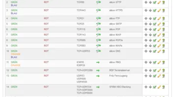

    3,412
    • August 26, 2014 at 2:32 PM
    Habe mal nachgeschaut . . . geht auch mit Orange nach Rot . .

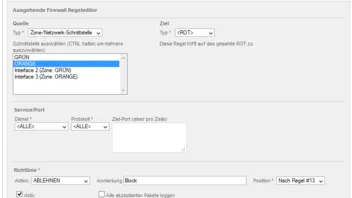

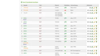

    Das sollte ja dann so aussehen, richtig?! (siehe Bilder)
    Das hat genau den gegenteiligen Effekt: Der DMZ Server (hat übrigens die feste IP 192.168.101.2) darf nun auf die FB aus den LAN GREEN zugreifen, aber nicht ins Internet.
    Es soll aber genau anders herum sein :mrgreen:

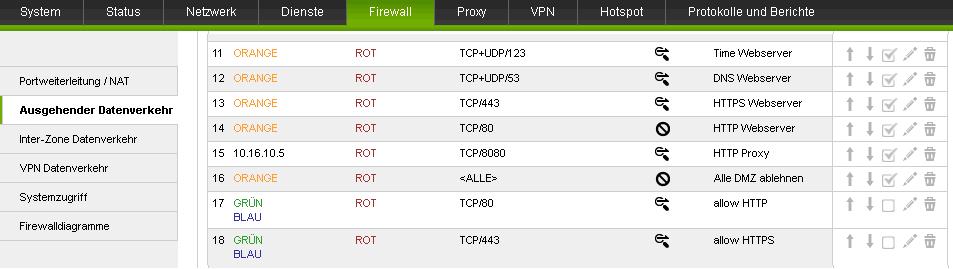

    • August 29, 2014 at 8:52 AM
    Es ist zum Mäuse melken.
    Ich habe alle Regeln "Inter-Zone Datenverkehr" deaktiviert. Nun sind nur noch die Regeln wie auf dem Screenshot zu sehen aktiv.
    Nun funktioniert kein WSUS, dafür aber normales Browsen und der Zugriff aus der DMZ auf LAN (auf die beiden Fritzboxen) funktioniert nach wie vor.
    Was läuft da bei der Endian schief?!? :|
      • 84.47 kB
      • 957 × 884
    3,412
    • August 29, 2014 at 9:13 AM
    Regel NR. 12 mit DMZ auf DNS kann schon mal nicht Funktionieren ! ! !
    Regel NR. 13 kann auch nicht gehen !
    Da hast ja oben alles mit Regel NR. 2 verboten ! :?
    Dadurch das DNS nicht geht ( weil ja oben alles schon verboten ist ) kann der WSUS auch keine Adressen im Internet auflösen ! ! ! :shock:
    Orange würde ich alle nach unten schieben !
    Regel NR. 2 kommt an die letzte Stelle !

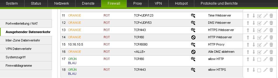

  • PhobosX
    46
    • August 29, 2014 at 9:23 AM
    Also bis auf Regel 1+2 sowie 16+17 sind das die Endian Standard-Regeln.
    Ich habe nun bei Regel 1 noch Port 443 hinzugefügt und WSUS geht wieder.
    Soweit so gut.
    Regel 2 hast du mir ja so empfohlen.
    Quote from "Sabine"
    Du machst „ über „ der alles verboten Regel eine neue Regel das Orange nach Rot über Port 80 raus darf . . . fertig . . 8-)
    Also so:
    Regel 10 : Orange darf auf Port 80 raus . .
    Regel 11 : Orange alles verbieten.
    Ich schiebe nun 1+2 auf die letzten beiden Plätze und teste es eben.
    Im Grunde muss ich jetzt nur noch realisieren, dass man aus Orange nicht (per Port 80) auf Green zugreifen kann.
    VG
    PS: DNS aus Orange hat auch so funktioniert!
    EDIT: Brachte keine Besserung. Aus der DMZ sind die beiden Fritzboxen nach wie vor erreichbar.
