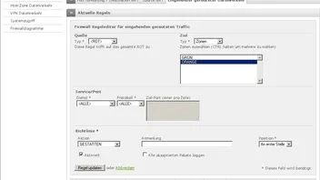

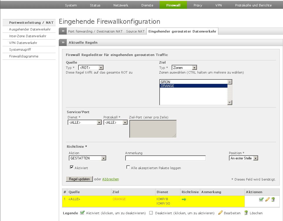

    und danke für die schnelle Rückmeldung.
    Ich habe die Konfig als Bilder angehängt.
    Kann man nicht den ganzen Verkerhr von dem Uplink in die DMZ weiterleiten und dann den Verkehr über die FW filtern?
    Vielen Dank

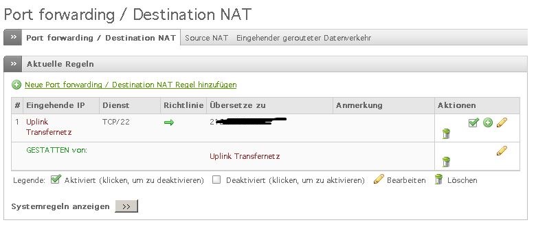

  • Noname
    • 31. Juli 2014 um 17:04
    Hallo nochmals,
    ich habe noch das gleiche Problem auch mit eingetragenem Forwarding.
    Kann man das nicht auch über eine Route lösen?
    Dass man den gesamten Verkehr auf die Schnittstelle in der DMZ routet und dann von innerhalb des Orange Netzwerks Regeln erstellt?
    Oder bin ich mit der Belegung der Netzwerke falsch?
    Die Einrichtung habe ich mir etwas leichter vorgestellt.. gerade das freigeben.
    • 31. Juli 2014 um 17:54
    1.Wenn du alle Ports Weiterleitest hast du keine Firewall mehr . . . . . . . :o . . . der Server würde alle Angriffe aus dem Internet ausgesetzt sein . . . . :twisted:
    2.Die Firewall weiß ja gar nicht an welche IP er die Ports weiterleiten soll . . . der Port wird dann einmal auf die IP xxxx und beim nächsten mal auf die IP yyyy geleitet . .
